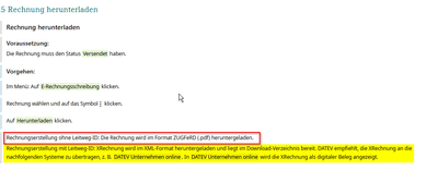

Siehe hier: Leitweg ID angegeben = XRechnung. Keine Leitweg ID angegeben = ZUGFeRD.
Rechnungsübersicht in DATEV E-Rechnungsschreibung - DATEV Hilfe-Center

Vielen Dank für den Post.
Damit wäre gelöst, warum via DATEC kein Zugferd-Format nach Eintrag einer Leitweg-ID ausgegeben wird.
