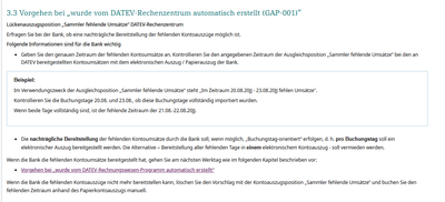

Ist in Bank online denn sowas sichtbar in den Umsätzen?
Lückenauszugsposition „Sammler fehlende Umsätze“: Überblick - DATEV Hilfe-Center

ja, ein Eintrag vom 26.03.2026
"Im Zeitraum 26.03.2026 - 01.04.2026 fehlen Umsätze. Diese Position wurde vom DATEV-Rechenzentrum automatisch erstellt" -X.XXX,XX Euro
in diesem Zeitraum fehlen aber gar keine Umsätze, sondern im Folgemonat vom 01.04.-21.04.2026 sind gar keine Einträge vorhanden.
Der Verweis auf
 (GAP-101). Lösungen finden Sie im Dokument 1017192.
ist absurd und keine Hilfe.

Je nach Quelle unterscheidet sich die weitere Bearbeitung in Kanzlei-Rewe:
Lückenauszugsposition „Sammler fehlende Umsätze“: Quelle DATEV Rechenzentrum - DATEV Hilfe-Center
Wir löschen den Umsatz und buchen die fehlenden Umsätze - falls vorhanden - manuell.
Ggf. den Zugang neu initialisieren und erneut abrufen? Geht ja bis 89 Tage zurück. Ob das System rafft, dass da welche fehlen weiß ich nicht.
