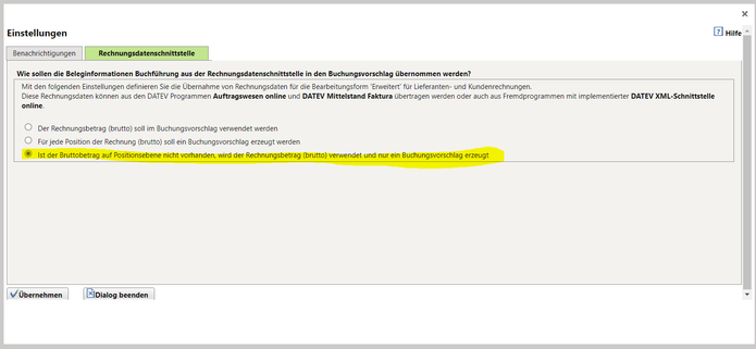

die Bearbeitungsform muss auf erweitert stehen:
Dokument 1071565 - DATEV Unternehmen online: Schn... - LEXinform/Info-DB

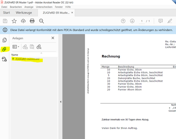

ZUGFeRD-Rechnungen haben nichts mit zip-Dateien gemeinsam. Bei diesem Dateityp ist die xml-Datei im PDF eingebettet. Der Upload ist wie bei einem normalen Belegbild möglich (Belegtransfer, Upload online, Upload Mail). Unternehmen online liest die eingebettete xml-Datei aus und bestückt mit den Daten die Erfassungsmaske. Dies funktioniert sowohl in der Bearbeitungsform Standard als auch in der Bearbeitungsform Erweitert.

Wenn Sie von einem zip-Archiv mit document.xml sprechen, nutzen Sie die xml-Schnittstelle online. Dateien dieser Schnittstelle können nur mit dem Belegtransfer (bei gesetztem Häkchen "DATEV xml-Schnittstelle") erfolgreich (mit auslesen der Belegdaten) nach Unternehmen online übertragen werden. Voraussetzung ist die Bearbeitungsform Erweitert. Zusätzlich ist die Rechnungsdatenschnittstelle in Belege online unter Einstellungen/Erweiterte Einstellungen zu konfigurieren (ich verwende i. d. R. die dritte Auswahl):
