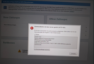

auf einem der 4 Datev Client PCs kommt morgens beim ersten Zahlungsverkehrsvorgang /überweisen diese Fehlermeldung vom Foto.
Danach friert das Fenster ein und man muss ich erneut einloggen.
Bei den anderen PCs ist der Vorgang selten, bzw. noch nicht beobachtet worden.
Bei inkognito Modus ist der Fehler nicht.
Was kann das sein?

Wenn dies spezifisch nur bei einem Arbeitsplatz auftaucht und auch der inkognito Fenster hilft und es dort nicht passiert, liegt es scheinbar an den "Browserdaten" des jeweiligen Browsers.
Ich empfehle dann immer mal die Browserdaten wie Cookies etc. zu löschen.
Hier das Hilfe Dokument
https://help-center.apps.datev.de/documents/1028929
nicht wunder, das geschilderte Problem ist jetzt nicht spezifisch was Sie als Problem haben, aber die Browserdaten sind öfters mal für solche Sache die Ursache, wie auch in Ihrem Fall.
Einfach bei den Browser durchführen wo es Probleme gibt.
-chris

ok danke - im Edge/Chrome ein neues lokales Browser Profil erstellen könnte auch eine Idee sein ok-danke wird geprüft.
