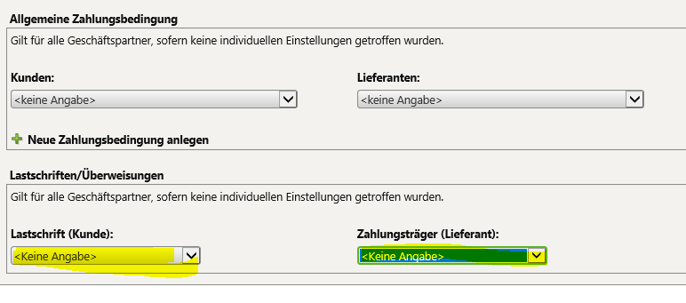

Warum kann man die hier beschriebenen Einstellungen bitte nur auf Belegkreisebene durchführen?
Je Belegtyp wäre es bedeutenden logischer.
So sind z.B. Kreditkartenbelege Eingangsrechnungen für die ich aber definitiv nie eine Zahlung erstellen will. <keine Zahlung erstellen>
Für Barbelege möchte ich hingegen immer eine Zahlung erstellen. <Zahlung erstellen>
Für Rechnungseingang optional.<keine Angabe>
Hinzukommt "<das keine Angabe>" den gleichen Effekt hat wie "Zahlung/Lastschrift erstellen"
Die Vorbelegung ist an dieser Stelle in meinen und auch in den Augen unserer Mandanten falsch.
Die Möglichkeit je nach Geschäftspartner zu agieren finde ich gut dann aber eben in einer Kreuzmatrix über die Belegtypen.
