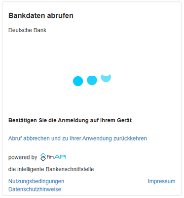

nach dem letzten oder vorletzten DATEV Update hatten wir Probleme damit, die Bank zu aktualisieren (Kontoumsätze abrufen etc.). Das ist, zumindest Stand jetzt, nach mehrmaliger Neuanlage der HBCI-Zugänge gelöst. Allerdings können keine Zahlungen freigegeben werden.
Wir haben hierzu ein Seal One 2200 Gerät. Dieses ist in der Bank hinterlegt als Sicherheitsfahren etc. und war nie ein Problem. Im Onlinebanking selbst funktioniert mit dem Gerät alles wie gewohnt.
Bei Ausführung der Zahlung über DATEV Unternehmen Online kommt wie üblich die Anzeige "Bankdaten abrufen .. Deutsche Bank .... Ladepunkte ... Bestätigen Sie die Anmeldung auf Ihrem Gerät". Das wäre der Punkt, wo das Seal One Gerät den Bildschirm wechselt auf annehmen / ablehnen. Allerdings passiert hier nichts - das Seal One Gerät bleibt bei der Ansicht -> Haus - sich bewegende Pfeile - Seal One Gerät <- Bedeutet soviel wie "Seal One 2200 ist mit dem Internet verbunden und betriebsbereit".

Die Pop-Ups am PC sind nicht blockiert, ich bekomme das "neue" Fenster, dass die Zahlung freigegeben werden soll – das sieht dann so aus:
Parallel dazu sollte dann normalerweise das Seal One Gerät „angesprochen“ werden, sodass darüber die Freigabe erfolgen kann. Am Gerät selbst kann es (eigentlich) nicht liegen, da beim Online Banking selbst keine Probleme vorhanden sind.

Ich meine mich zu erinnern dass bei der Deutschen Bank für Überweisungen bei HBCI-Anlage beide Schnittstellen (also Access to Account und FinTS) eingerichtet sein müssen.
Ist das der Fall?
Buchhaltungs-Laura
223 Mal angesehen
Ja, ist beides eingerichtet.
Tabea_Wieser
165 Mal angesehen
Hallo @Buchhaltungs-Laura,
bitte initialisieren Sie den HBCI-Zugang erneut. PIN/TAN-Verfahren: Erneut initialisieren
Prüfen Sie bei der Initialisierung bitte, ob bei beiden Schnittstellen (finTS und Access to Account) das gewünschte TAN-Medium ausgewählt werden kann. Sollte das TAN-Medium hier nicht zur Auswahl stehen, wenden Sie sich bitte an Ihr Kreditinstitut.
