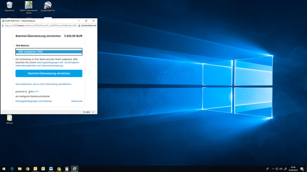

ja - ich weiß das es eine Störung bei FIN-API gibt.
ABER dann auch noch so, dass statt der bisher verwendeten Photo TAN nun plötzlich eine iTAN aus der altbewährten und eigentlich bald abgeschafften Papier-iTan-Liste gefordert wird.
Absurder kann das nicht mehr werden.

Ich habe soeben folgendes versucht:
Anmeldung Online-Banking DB
Ergebnis: "iTAN wird nicht unterstüzt" Hä?
Umgestellt auf bisher verwendete Photo TAN
Ergebnis: Im Rahmen der Anmeldung wird Photo TAN angefordert - funktioniert also
Browser geschlossen - geöffnet neuer Versuch der Anmeldung - Photo Tan wird angefordert - alles OK.
Erneuter Versuch über UO eine Zahlung auszulösen - iTAN wird angefordert - Abbruch...
Neuer Versuch über Online-Banking sich anzumelden - wieder Meldung "iTAN wird nicht unterstüzt" Hää?
Als ob die FIN-API die Einstellungen der gewählten TAN-Verfahren bei der DB ändert.
DAS KANN DOCH ALLES NICHT WAHR SEIN!
Nachricht 3 von 14
430 Mal angesehen
auch heute Morgen keine Änderung.
Einzige Auswahlmöglichkeit "iTAN".

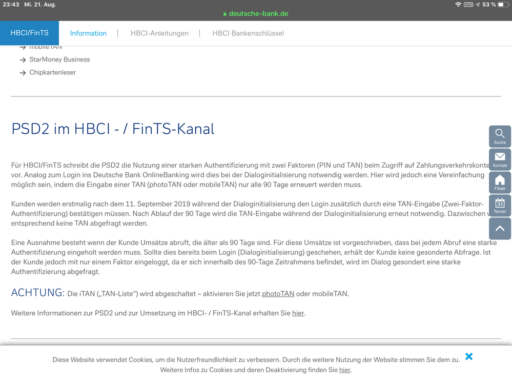

ich hatte gestern auch mit der Hotline der Deutschen Bank gesprochen. Eine genervte und dadurch sehr unfreundliche Mitarbeiterin erklärte mir auch, dass Sie Probleme mit der Photo TAN - bedingt durch einen Server-Absturz - hatten.
Das ich mich trotzdem mehrmals im Online-Banking mit Photo Tan anmelden konnte, wurde mir nicht geglaubt. Nun ja... ich hab es trotzdem geschafft bis zum Ende die Luft anzuhalten und freundlich zu bleiben - wenigstens etwas.
Auch am Nachmittag funktionierte das Online Banking einwandfrei mit Photo TAN - nur halt nicht über Datev bzw. die FINAPI.

Jap. Allerdings gibt es hier auch User, die dann tatsächlich noch alte iTAN Listen haben und diese einfach eingegeben haben. Gesetzlich ist die iTAN ja erst ab dem 14.09 ganz offiziell nicht mehr erlaubt.
Wenn ab dem 14. oder 15. in dem Fenster noch immer iTAN zur Auswahl steht, läuft da was falsch, da finAPI und alle Banken einfach gesagt den Schalter für iTAN abstellen müssen und damit dann Ruhe ist. Ich glaube nicht daran, aber so müsste man es technisch umsetzen können.

Es ist mir nämlich aufgefallen, dass die PhotoTan in FINAPI diselebe Bedeutung hat wie in FINTS. Wie ich ich darauf komme? Eine heutige Überweisung in D-UO (FINAPI) wurde mit einer PhotoTan von denselben SmartphoneApp bestätigt wie die anschließende Kontoabfrage im Onlinebanking (FINTS).
Bei der PB funktionierte heute die Kontenabfrage sowohl in UO als auch in der App. Das mit den ersten drei Buchstaben des VorN/Nach/N in der ID ist mir bisher unbekannt, schriftlich habe ich darüber noch nichts gelesen. Deswegen werde ich das aus hackinggrüden erst einmal zurückstellen.
