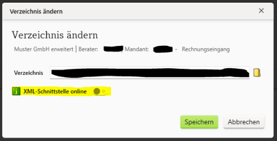

DUO auf Bearbeitungsform erweitert gestellt?  Belege online - Bearbeitungsform ändern XML Haken im Belegtransfer gesetzt?

ja der Rechnungsausgang, den es betrifft, ist auf Erweitert gestellt und ich habe den Upload-Ordner ("ohne Belegtyp") als XML-Schnittstelle eingerichtet. Den Haken den Sie ansprechen kenne ich, aber den gibt es in V 5.1.4 meines Wissens nach nicht mehr.

Gibt es nach wie vor bei der Einrichtung. Da hat sich im Vergleich zu Version 3.72 nichts verändert. Jeder Ordner muss manuell als XML Quelle bei DATEV deklariert werden.

Also der Schieberegler. Ja, das habe ich getan.
