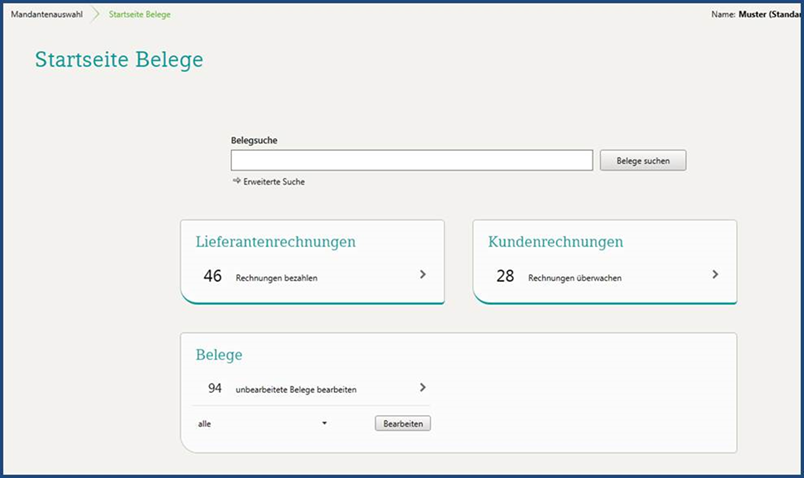

wir unterscheiden seit der Modernisierung von DATEV Unternehmen online Ende 2016 zwei Bearbeitungsformen:
1: Standard (ehemals Belege & Bank 1.0)
Hier laden Mandanten digital Belege hoch, können vom Belegbild Zahlungen tätigen und Kontoumsätze prüfen.
Bei Standard kann der Steuerberater direkt auf die Belege zugreifen, ohne dass diese separat durch den Mandanten bereitgestellt werden müssen.
Das Starfenster sieht dann so aus:
Mehr Informationen hierzu finden Sie im Info-Dokument 1071559
