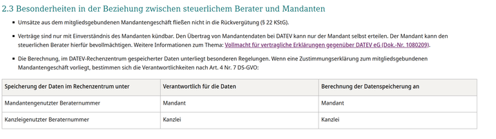

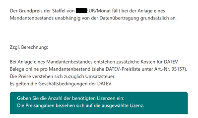

Ich muss doch noch einmal nachfragen...
Im Dokument "Das mitgliedsgebundene Mandantengeschäft" (1002970) scheint dies anders dargestellt zu sein:
Hier steht, dass die Datenspeicherung (Belege Online, oder?!) dem Mandanten in Rechnung gestellt wird.
Vorhin habe ich wie gesagt den Buchungsdatenservice über die Mandantenregistrierung aus dem Arbeitsplatz bestellt. Es sollte auch eine neue mandantengenutze Beraternummer angelegt werden.
Ich ging davon aus, dass Belege Online hier direkt mitbestellt wird, da in der Beschreibung des Buchungsdatenservice folgendes steht:
In oben genannten Dokument steht ja auch, dass die Datenspeicherung dem Mandanten gegenüber in Rechnung gestellt wird.
Kann jemand Licht ins Dunkel bringen? Das ist alles sehr verwirrend für mich.

Ich glaube, hier liegen grundlegende Verständnisprobleme vor, denn das eine (mitgliedsgebundenes Mandantengeschäft oder nicht) hat nichts mit dem anderen (Berechnung der Kosten für Belege Online) zu tun.
Also:
Mitgliedsgebundenes Mandantengeschäft = Mandant bekommt die Rechnung
Leistungsverbund = Kanzlei bekommt die Rechnung und berechnet ggfs. an Mandanten weiter
Berechnung der Daten:
Daten liegen unter der Kanzleiberaternummer = Kosten fallen unter der Kanzleiberaternummer an
Daten liegen unter der Mandantenberaternummer = Kosten fallen unter der Mandantenberaternummer an
Wenn Sie diese beiden Informationen nun kombinieren, wird klar, dass beides möglich ist:
Daten liegen unter Mandantenberaternummer (mitgliedsgebunden) = Mandant bekommt die Rechnung
Daten liegen unter Mandantenberaternummer (Leistungsverbund) = Kanzlei bekommt die Rechnung
Ob eine Beraternummer mitgliedsgebunden oder im Leistungsverbund ist, sehen Sie in den Serviceanwendungen unter "Beraternummern verwalten"

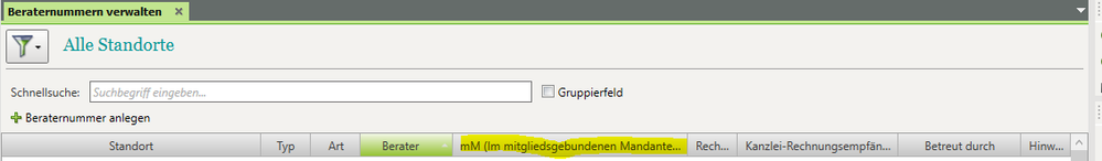

Für das Mandat steht unter Beraternummer verwalten bei
Berater: die mandantengenutzte Beraternummer
mM: ein Häkchen
Rechnungsempfänger: ein Häkchen
Kanzlei-Rechnungsempfänger: meine Beraternummer
was soll das bedeuten? Wieso gibt es einen Rechnungsempfänger und einen Kanzlei-Rechnungsempfänger?
Noch kurioser sieht es in den Online-Serviceanwendungen aus. Wenn ich hier den Mandanten wähle und das Feld "Rechnungsempfänger" aufklappe steht dort sowohl die Mandantengenutzte Beraternummer als Mitgliedsverbundenes Mandantengeschäft, als auch meine Beraternummer im Leistungsverbund.
Anders gefragt: Was muss getan werden, damit dem Mandanten Belege Online und der Buchungsdatenservice in Rg. gestellt wird? Aus dem Link weiter unten meine ich herauslesen zu können, dass hierfür die Leistung "Rechnungswesen" auf die Mandantengenutzte Beraternummer laufen muss? Die Kosten für die USt.-VA werden dann aber auch dem Mandat in Rg. gestellt oder?

Die DATEV ist eine Genossenschaft der Steuerberater, daher kann man nur als Steuerberater Kunde der DATEV werden (oder als RA oder WP).
Daher kann kein Unternehmen direkt in Geschäftsbeziehung mit der DATEV treten.
Deshalb gibt es einen Kanzlei-Rechnungsempfänger. Der ist sozusagen das Bindeglied zwischen Unternehmen und DATEV. Quasi die übergeordnete Einheit, unter der der Vertrag liegt.
Gleichzeitig muss aber auch der Mandant Rechnungsempfänger sein, denn er möchte ja schließlich die Umsatzsteuer seiner Kosten geltend machen können.

Hier ist wieder ein Verständnisproblem. Der Datenservice muss auf die neue Beraternummer bestellt werden. Das ist kein Datenbestand, unter dem irgendetwas gespeichert wird, sondern lediglich ein Vertrag - genau wie DUO. DUO und Belege Online sind zwei unterschiedliche Dinge.
Außerdem: Falls ich das DFÜ-Kennwort bei der Registrierung des Mandanten (MyDATEV) nicht notiert habe, wie komme ich da wieder ran, wo kann ich es im System hinterlegen (für den Datenabruf über "Mandant ergänzen")?
In den DATEV-Mitteilungen erhalten Sie zu jeder Beraternummer ein Schreiben mit dem Betreff "Mandantengenutzte Beraternummer". Dort können Sie die Daten nachlesen.
Im System hinterlegen können Sie es über das Programm "Beraternummer-Kennwörter-Verwaltung" (-> Programmsuche)
