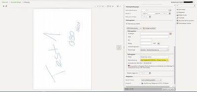

Bin darin kein Experte aber hier hätte ich es erwartet, wenn es schon ein Dropdown Menü gibt:
Das geht nicht oder hattest Du schon gefunden? Im Testmandat ist bei uns leider nur die eine Testbank drin.

Ist das bei der Belegerfassung? Oder wo finde ich dieses Feld? Im Prinzip suche ich genau sowas bei der Erfassung. Da wird es mir aber nicht angeboten.

In der Bearbeitungsform Erweitert kann die Auftraggeberbank nicht bei der Belegerfassung gewählt werden. Die Auswahl erfolgt erst in der Rechnungsliste (unten in der Mitte) weil erst durch die Auswahl in der Rechnungsliste auch ein Zahlungsträger erstellt wird.
In der Bearbeitungsform Standard muss die Auftraggeberbank bereits bei der Belegerfassung berücksichtigt sein, da bereits an dieser Stelle auch der Zahlungsträger generiert wird. Daher gibt es hier auch das Auswahlmenü zur Auftraggeberbank.

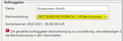

Bei mir sieht's so aus aber wie gesagt: ich kenne mich da nicht aus. Scheint also nicht das richtige zu sein 😂.
