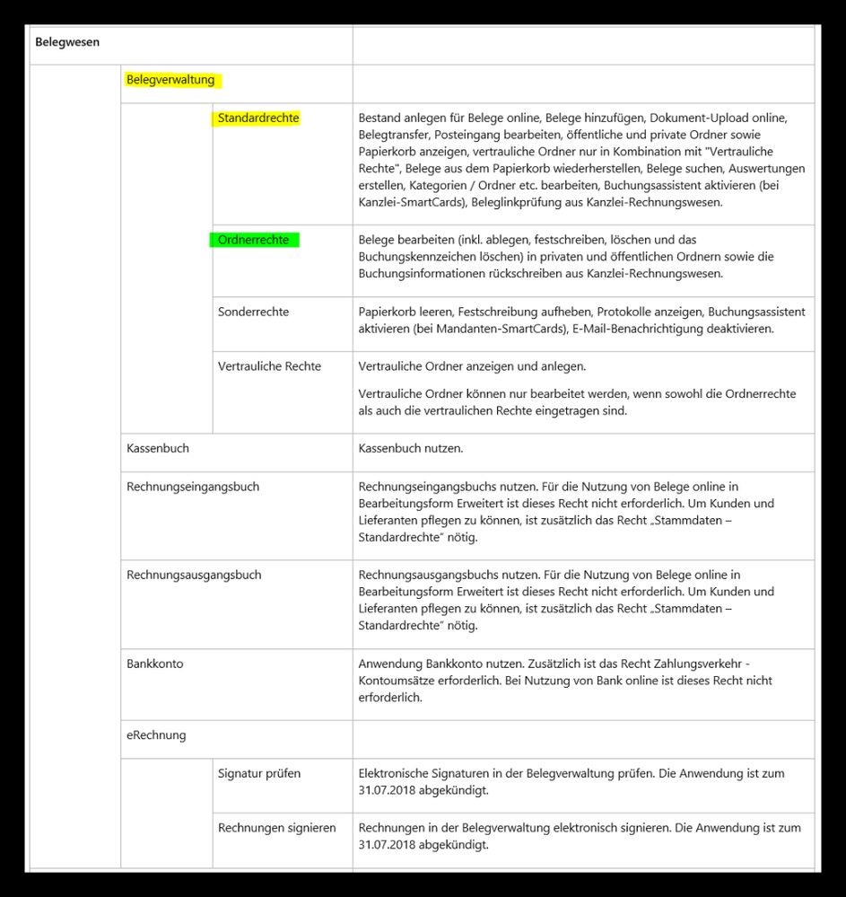

wir verwenden bei unseren Mandanten z.B. fürs Belegwesen die "Standard-" plus im Bedarfsfall die "Ordnerrechte".
Genaueres findet sich hier in der Info-DB​ (der vorstehende ScreenShot ist ein Auszug aus diesem Dokument).

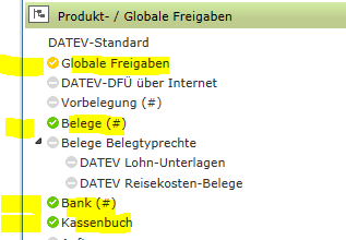

Das ist wichtig, wenn in einer Gruppe Zugriffe über die "Globalen Freigaben" eingerichtet werden!
123456-Belege == Globale Freigabe BNr 123456 / Mdt 12345
                              Grüner Haken bei "Belege" und "Bank"
123456-FibuAusw = BNr 123456 / Mdt. 123
Durch die Mitgliedschaft in beiden Gruppen erhält die SmartCard auch Zugriff auf die Fibu-Auswertungen BNr 123456 / Mdt 12345, da die globalen Freigaben gesetzt sind! Das kann bei ausgeprägten Rechtestrukturen dann problematisch werden.
