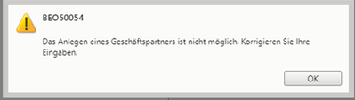

In der Belegerfassung erhalte ich folgende Fehlermeldung
Die erforderlichen Rechte sind vorhanden - mein Work-arround ich lege den Lieferanten in den Stammdaten an. Das sollte aber auch direkt in der Erfassung unter Geschäftspartner-Name möglich sein...

Welcher Browser wird verwendet? Der FireFox macht mehr Zicken als das er hilft. Langsam ist er auch noch. Mit Microsoft Edge und Google Chrome sollte alles funktonieren.

Danke für die schnelle Antwort - nutze Google Chrome, habe es auch mit MS Edge versucht, alles erfolglos

Cache und Cookies auch schon gelöscht? Um das schnell zu prüfen, einfach https://duo.datev.de in einem Inkognito-Tab (STRG+SHIFT+N) aufrufen. Dort gibt es bei jeder Sitzung nämlich keine Cookies und die werden beim Schließen des Tabs auch wieder automatisch gelöscht.

Cache und Cookies waren nicht gelöscht. Habe es im Inkognito ausgeführt, immer noch die selbe Fehlermeldung - Danke für den Hinweis, das werde ich auf jeden Fall in meinen Standardprozess mitaufnehmen

die Programm-Meldung tritt auf, wenn durch die OCR-Erkennung eine IBAN aus den Ländern Schweiz, Monaco, San Marino, Andorra, Vatikanstadt oder Großbritannien inklusive Gibraltar erkannt und in die Erfassungsmaske eingetragen wurde, aber das Feld BIC nicht gefüllt ist. Um in einem solchen Fall einen neuen Geschäftspartner anlegen zu können, muss entweder die IBAN gelöscht oder das Feld BIC manuell ergänzt werden.

Danke, die Info trifft exakt auf meinen Fall zu und konnte nachvollzogen werden.

der Fehler trat bei einer Mandantin eben wieder auf. Der Thread ist jetzt 2 Jahre alt. Es gibt zwischenzeitlich weder ein Hilfedokument zu der Fehlernummer, noch wurde die Fehlermeldung inhaltlich geändert. Der Mandant (und auch der Steuerberater) weiß anhand der Fehlermeldung nicht, was in diesem Fall konkret zum Fehler führt.
Hier sollte aus folgenden Gründen auch ohne weitere Nennungen Abhilfe geschaffen werden:
  • Der Fehler entsteht allein durch das unvollständige Auslesen des Belegs. Die Felder werden automatisiert bestückt, aber eben so, dass der Fehler entstehen kann. Entweder darf das IBAN-Feld bei ausländischer IBAN und fehlender BIC nicht befüllt werden oder das die Felder BIC und IBAN dürfen in die initiale Prüfung beim Öffnen des Dialogs "Anlegen eines Geschäftspartners" nicht mit einbezogen werden.
  • Die Fehlerquelle wird aufgrund der Arbeitsabfolge beim Bearbeiten des Belegs vom Anwender nicht vorher behoben. Da der Geschäftspartner in der Erfassungsmaske oben steht und vom Anwender zuerst bearbeitet wird und die anderen Angaben erst unten folgen - also wenn der erste Schritt bereits bearbeitet ist. Somit wird jeder Anwender, der diese Fehlerquelle nicht kennt, mit dem Fehler konfrontiert, da er sich aus der Bearbeitungslogik und dem UI-Design bei der Belegerfassung ergibt.
