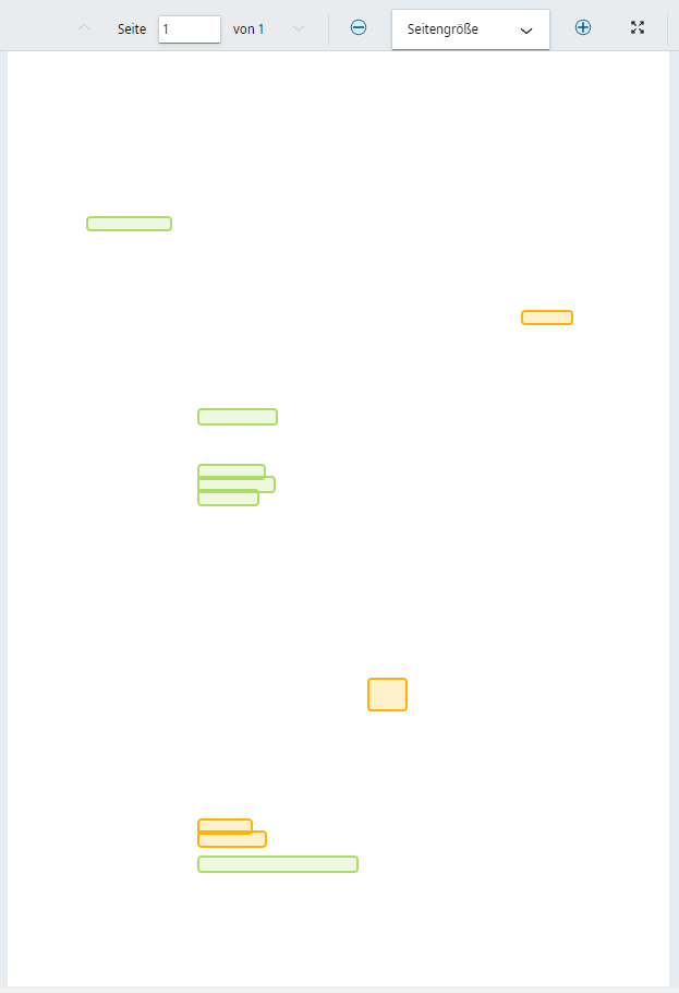

wir haben bei unter anderem einem Mandanten vermehrt folgendes Problem (45 Belege). Andere Mandaten haben das Problem teilweise auch, aber nicht in der Menge (1 Beleg).
Der Belegthumbnail ist weiß, die Belegvorschau ist weiß. Klickt man doppelt auf den Beleg, ist dieser auch weiß. Die OCR Erkennung lief aber durch. Die grün hinterlegten Balken werden dargestellt. Andere Belege funktionieren einwandfrei. Beide Dateien sind *.TIF Dokumente. Alle Dokumente werden mit einem und dem gleichen Lexmark AiO gescannt.
Browser ist IE11. Es wurde schon auf HTML5 umgestellt. Der Belegviewer kommt ohne Silverlight aus. Browserverlauf und Cookies und Cache wurde geleert.
Wenn ich den Beleg zum Drucken herunterlade, ist die generierte PDF interessanter Weise auch leer. Da aber die OCR Erkennung erfolgreich durchläuft, ist der Beleg tatsächlich nicht weiß eingescannt worden. Wenn ich den Beleg im Original herunterlade und die TIF Datei mir in Windows anzeigen lasse, ist alles OK. Dort wird der Beleg korrekt angezeigt.

habe soeben bei der DATEV angerufen. Es handelt sich dabei noch um einen Fehler, der morgen behoben wird. Es hänt angeblich mit den Dateitypen zusammen. Laut Aussage soll es vermehrt PDF betreffen. In meinem Fall handelte es sich um TIF Dokumente.
Was uns dabei noch auffiel: es gibt 2 Verknüpfen im Lexmark, die bis auf die Dateitrennung identisch sind. So sparen wir uns das manuelle Heften. Ist die Dateitrennung eingeschaltet, ist der Beleg weiß - ist sie ausgeschaltet, klappt alles wie gehabt.

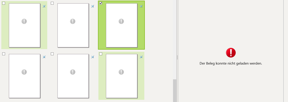

Hallo Commuity,
UO ist heute bei uns quälend langsam und es kann nicht in der Belegerfassung gearbeitet werden. Viele der Belegthumbnails haben jetzt ein graues Ausrufezeichen, beim Klick wird der Beleg entweder geladen oder oftmals erscheint "Der Beleg konnte nicht geladen werden".
Das selbe Spiel in der Belegerfassung. Unabhängig vom Mandat und Browser.
Es betrifft sowohl PDF als auch TIF Belege.

Hallo Daniel,
heute Abend soll dazu ein Update in Unternehmen online eingespielt werden. Wir gehen davon aus, dass danach alle Belege, die ab Morgen hochgeladen werden, wieder vollständig angezeigt werden. Sollte das bei Ihnen nicht der Fall sein, melden Sie sich bitte bei uns per Servicekonakt online oder telefonisch unter 0911 319 33621.
Allerdings werden auch nach dem Update ältere Belege als weiße Seite angezeigt. Bitte schicken Sie uns daher für jede betroffene Berater-/Mandantennummer einen Servicekontakt online. Wir müssen die Anzeige dieser Belege individuell korrigieren.
Die Fehlermeldung  "Der Beleg kann nicht geladen werden" sollte zwischenzeitlich nicht mehr erscheinen. Wir empfehlen Ihnen, den Browserverlauf zu löschen und DATEV Unternehmen online neu zu starten, s. Kapitel 4.2 in der
Info-Datenbank, Dok.-Nr. 1036348

Bei uns tritt der Fehler nun regelmäßig bei eingescannten Dokumenten auf. Interner Vorgang hat sich in den letzten Monaten nicht verändert. Weder eine eingesetzte Software, noch OCR, noch irgendetwas am Prozess.
Ergebnis siehe Screenshot: Weiße Vorschau, Erkennung seitens Datev läuft aber durch und extrahiert auch korrekt die Daten. Wenn ich das Original-PDF Abrufe so ist dies auch völlig OK und wird sowohl vom Acrobat Reader, Nitro PDF, PDF24 als auch FineReader PDF Viewer korrekt angezeigt.
Problem besteht sowohl in Chrome, als auch im Edge und an mehreren Rechnern. Inkognitomodus und Cookie-Reset ausprobiert. Keine Änderung.
Das sollte definitiv so nicht sein.
