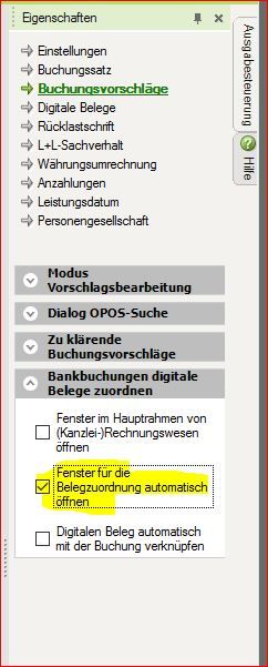

Hallo Cora,
dafür müssen im Belege buchen folgende Einstellungen in den Eigenschaften aktiviert sein:
     Buchungsvorschläge -> Bankbuchungen digitale Belege zuordnen -> hier dann alle Haken setzen.
Sie dürfen bei der Bankbuchung aber vorher nicht den Punkt "digitale Belege buchen" aktivieren.

Hallo Björn,
die Einstellungen sind bei mir alle aktiviert und bei allen anderen Zahlungen in der Bank sind die Belege ordnungsgemäß zugeordnet. Nur bei manchen Zahlungen nicht.
