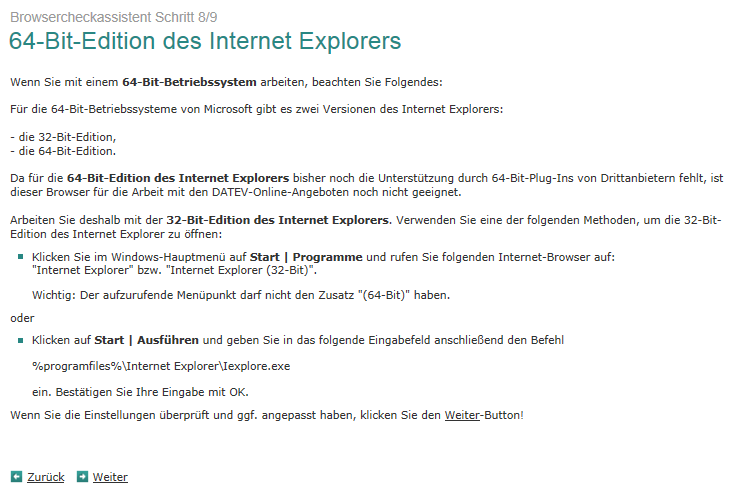

Ich habe folgende Info (im DATEV Browsercheck) gefunden:
Ich habe den Browser beim Mandanten somit in der 32 Bit Variante (über "Ausführen" und iexplorer.exe (ohne 64 bit) ) gestartet.

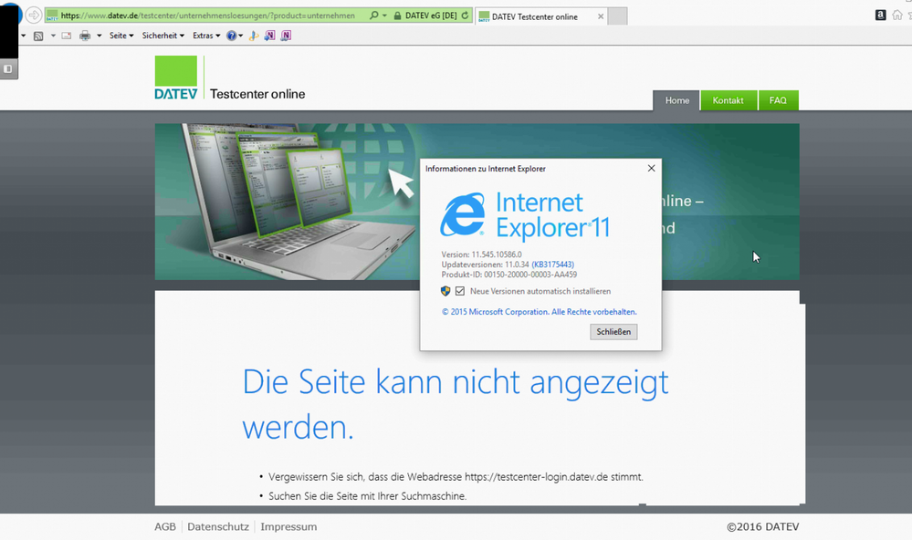

Es erscheint weiterhin folgendes Bild:
Bei Nutzung des Chrome Browsers erscheint folgendes Bild:
Latein: Ende!

Die Seite https://testcenter-login.datev.de verwendet "veraltete" SSL/TLS Sicherheitsmechanismen welche seit einem der letzten Windows Updates automatisch im IE abgeschaltet wurden.

die Fehlermeldung, dass Sie sich am Testcenter nicht anmelden konnten lag an einer temporären Störung im Testcenter. Durch den aktuellen Microsoftpatchday August 2016 wurde im Internet Explorer die Datenstromverschlüsselung geändert. Dies wurde von Microsoft vor ca. einem Jahr angekündigt, jedoch leider nicht das es mit dem Augustpatchday 2016 erfolgen wird. Wir von DATEV waren über die Änderung am Internet Explorer daher genauso überrascht wie sicherlich auch unsere Kunden. Durch eine Konfigurationsanpassung der Webkomponente auf dem Testcenter konnte die DATEV das Problem noch am 11.08.16 im späten Nachmittagsverlauf korrigieren. Das Testcenter ist damit wieder voll einsatzfähig. Wir bitten Sie die Unannehmlichkeiten zu entschuldigen.
