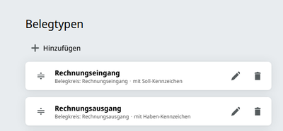

Hallo Freunde,
ein Mandant ist neu eingerichtet in UO, in Belege Einstellung wurde für den Belegtyp Rechnungseingang wieder umstellt auf "mit Sollkenzeichen" so dass das Aufwandskonto vorne ist und der Kreditorenkonto hinten.
Dieses eine mal, weigert sich das Programm aber dann auch des Soll/Haben Kennzeichen bei der Buchung zu ändern, so dass Standardmäßig jeder Aufwand auf der Habenseite erfasst wird.

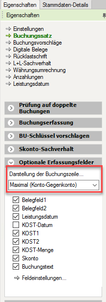

Sollte aber in der Einstellung der Buchungszeile die Darstellung von Konto und Gegenkonto in der Buchungszeile geändert worden sein! Dann passt natürlich das Soll-Kennzeichen bei denjenigen die mit dieser Einstellung buchen.

In Unternehmen Online unter "Anwendungen" auf "Belege" gehen, rechts oben auf "Konfiguration" klicken und unter "Belegtypen" kann man Rechnungseingang mit Soll und Rechnungsausgang mit Haben einrichten.
Dies ist auch der Standard, wo der Kreditor/Debitor im Gegenkonto eingepflegt wird und das Aufwands/Erlöskonto im Konto (weshalb immer Enter bei Ausgabe und + bei Erlös geklickt wird, um eine Ausgabe mit Soll und Erlös mit Haben zu kennzeichnen, weil sich der S/H-Kennzeichen auf das Konto bezieht)
