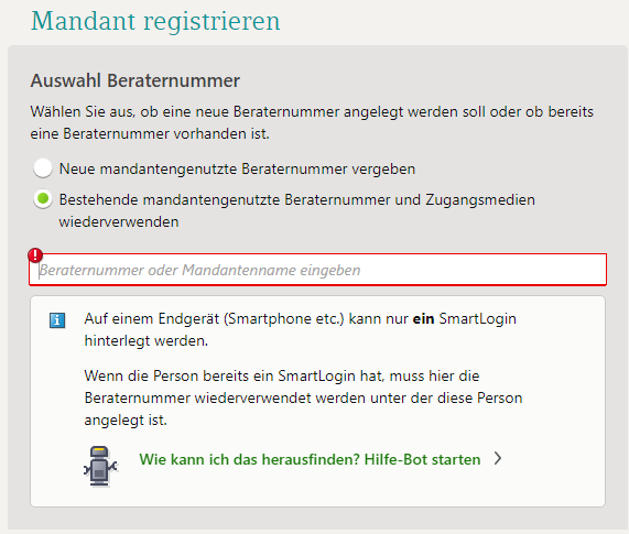

wenn ich bereits einen Mandanten mit einer mandantengenutzte Beraternummer für "Meine Steuern" habe und dieser Mandant ist an einer GbR mit zwei weiteren Gesellschaftern beteiligt (andere Mandantennummer). Diese GbR möchte ich nun für "Unternehmen Online" mit einem Smart Login für alle 3 Gesellschafter registrieren. Laut Dok.-Nr.: 1037598 muss ich bei der Registrierung "bestehende mandantengenutzte Beraternummer wiederverwenden" anklicken. Wenn ich nun dort die für "meine Steuern" mandantengenutzte Beraternummer erfasse, kommt der Hinweis "Kein Treffer". Wie bekomme ich das hin, dass die Mandantin mit der bereits vorhandenen mandantengenutzte Beraternummer mit Ihrem Smart Login auf "Unternehmen Online" der GbR zugreifen kann? Vorab vielen Dank für die Hilfe!

Gute Frage, das ähnliche Problem trat ja auch bei MeineSteuern und den VDB auf.
Im roten Feld tauchen eigentlich die vorhandenen Beraternummern auf, bei @Mogli1 kommen keinen Vorschläge, so wie ich das verstanden habe oder?

Hallo, genau bei mir kommen keine Vorschläge für bereits angelegte mandantengenutzte Beraternummern.
Nur ich als "Admin" tauche hier auf obwohl ich bereits einige mandantengen. Beraternummern im System habe.
Danke für Deine Hilfe.
Was mache ich falsch oder wie kann ich hier die angelegten mandantengenutzte Beraternummer anzeigen lassen?

Mein Mandant (A), welcher bereits eine mandantengenutzte Beraternummer für "meine Steuern" hat, kann mit derselben Nummer nun auch "DUO" bei der GbR nutzen (obwohl beide unterschiedliche Mandantennummern haben).
Bei der "DUO"-Registrierung für die GbR muss gleich beim Einstieg die mandantengenutzte Beraternummer von dem Mandant (A) erfasst werden (..auf bestehende mandantengenutzte Beraternummer und Zugangsmedien wiederverwenden...klicken). Somit hat er nur einen SmartLogin für "meine Steuern" und "DUO".
