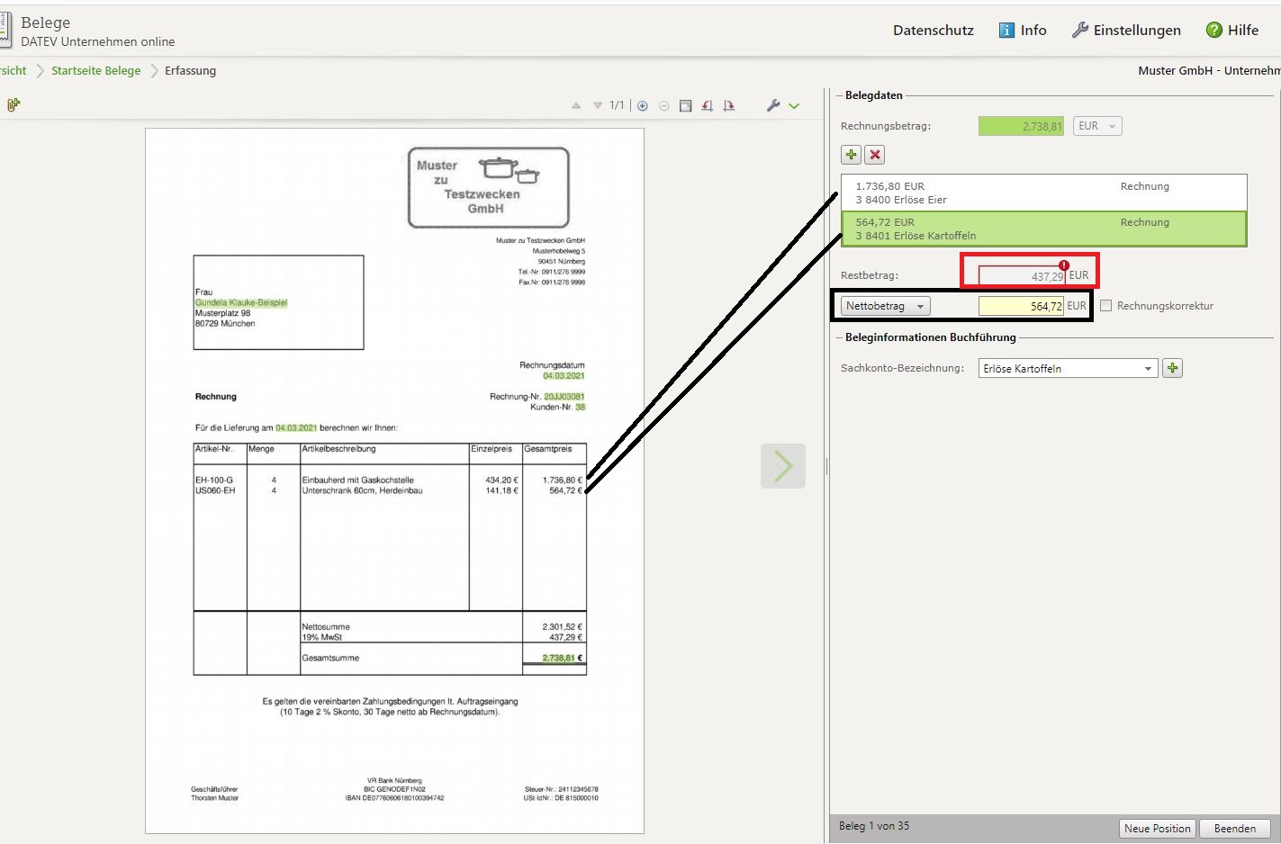

Mandant erfasst Ausgangsrechnungen in UNO. Nun soll der Rechnungsbetrag auf zwei Beträge und zwei unterschiedlichen Sachkonten aufgeteilt werden.
Beispiel:
Gesamtbetrag (brutto):  2738,81 €
8400 19 %- 1736,80 € (netto)
8401 19 % - 564,72 € (netto)
Es verbleibt eine Restbetrag i.H.v. 437,29 €. Der entspricht der Höhe der Umsatzsatzsteuer. Obwohl die beiden o.g. Beträge als Nettobetrag gekennzeichnet wurden und in den Sachkonten die entsprechenden Buchungsschlüssel hinterlegt wurde, verbleibt ein Restbetrag in Höhe der Umsatzsteuer. Dies hat zur Folge, dass der Endkunde die Belegerfassung aufgrund des Restbetrages nicht abschließen kann.
Der Mandant müsste also die Teilbeträge als Bruttowert erfassen und die Umsatzsteuer per Taschenrechner auf die einzelnen Teilbeträge selbst ermitteln und erfassen. Dies erscheint mir sehr ineffizient zu sein.
Haben wir hier bei der Erfassung bzw. Pflege der Stammdaten übersehen? Kennt hier jemand eine praktikable Lösung?

komisch, normal kann man doch auswählen ob Brutto oder Netto erfasst wird im Drop Down Feld vorne, welches man ja auch sieht.  Untendrunter ist dann das Feld Steuer.
Vielleicht mal in den Einstellungen / Erfassungsmaske konfigurieren schauen ob das "Steuer" Feld versehentlich
ausgeblendet ist.
