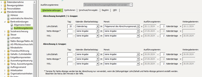

leicht offtopic, aber darf ich kurz um einen Screenshot bitten, was genau ihr in LODAS einstellt? Wir hatten das Thema Überweisungen in DUO letztes Jahr erst durch einen Neumandanten und hier wusste keiner Bescheid, weil noch neues Thema. Wir hatten das geschilderte Problem ebenfalls (VoBa), aber bei uns lag es an den zu kurzfristig eingestellten Ausführungsterminen.
Kontakt mit der DATEV verlief holprig (inkl. Falschaussagen) und mir wurde gesagt wir sollen es so einstellen:
Also konkret: Wird der Lohn für Oktober erstellt, fällt der vorgegebene Ausführungstermin in den November.
Das hat aber zur Folge, dass die Mandanten den Ausführungstermin immer manuell abändern müssen. Die wissen das, aber natürlich kann es hier zu Fehlern kommen und eine Mandantin hat prompt die Zahlung für Monat 11 terminlich in den Monat 12 geschoben und da ist in der Regel bankseitig nichts mehr dran zu rütteln.

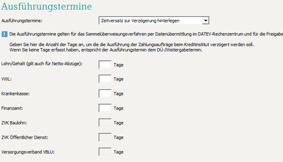

Bei mir sieht es übrigens unter Ausführungstermine bisher so aus, drum hatte ich das nicht gekannt.
Muss mal schauen, ob es Sinn macht auf die erweiterten Berechnungsmöglichkeiten umzustellen, ich glaube aber erstmal brauchen wir es nicht.

Meine Übersicht sieht ganz anders aus, als deine gescreenshottete Übersicht:
Mandantendaten -> Bankverbindungen -> Ausführungstermine:

@VerenaWied  das liegt daran, dass ich nicht auf die erweiterten Berechnungsmöglichkeiten umgestellt habe.
Wenn ich es umstelle, sieht es aus, wie bei Dir, aber dann kann man nicht mehr zurück lt. Hinweis. Von daher lasse ich erstmal alles so, wie es ist, da ich es auch nicht benötige.
