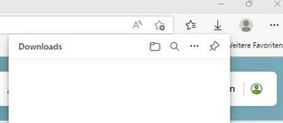

wenn ich im Unternehmen online unter Belege -> Übersicht -> Startseite Belege -> Belegübersicht -> Erfassung
einen Beleg über den "Schraubenschlüssel" (oben rechts) als "E-Mail versenden" möchte, taucht im Edge (oben rechts) das Downloadfenster auf, welches aber leer ist.
Mehr passiert leider nicht.
Der Wunsch wäre, dass nachdem man auf den button "E-Mail versenden" klickt, Outlook aufgeht.
Habt ihr eine Lösung?

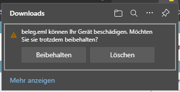

Selbst wenn der Download klappt, endet es bei mir in einer Klickorgie 🖱:
Cache und Cookies schon gelöscht?

Das Verhalten bei dir habe ich tatsächlich schon in einem anderen Beitrag gesehen. Dort hieß es, dass es wenn man auf "beibehalten" klickt, funktioniert.
Bei mir ist leider das Problem, dass das nicht mal kommt..
Das schon aber als weniger erfahrene Anwender würde ich bei der Meldung zurückschrecken.

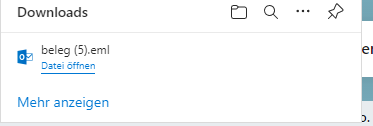

Funktioniert hier einwandfrei.
Wenn ich wie in der Antwort von Metallposaunist "Beibehalten" bestätige öffnet sich diese Fenster.
Über "Datei öffnen" öffnet sich Outlook mit dem Anhang.

Leider bleibt auch im Inkognitomodus das Downloadfenster leer...

Der Punkt "Teilen" war ausgegraut -> wurde über GPO unterbunden. (Richtlinie: "Freigabefunktion konfigurieren")
Dies wurde nun zugelassen.
Wenn ich jetzt über den Punkt "Teilen" gehe, habe ich die Möglichkeit "Outlook" zu wählen.
  -> Ein neuer Tab öffnet sich und versucht eine Verbindung auf "outlook.live.com" herzustellen.
Das Problem, dass das Downloadfenster leer bleibt besteht nach wie vor.
