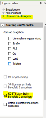

In den Eigenschaften der Auswertung OPOS-Liste im Rechnungswesen können Sie einstellen, dass die Felder KOST 1 und 2 an Stelle des Belegfeldes 2 ausgegeben werden:

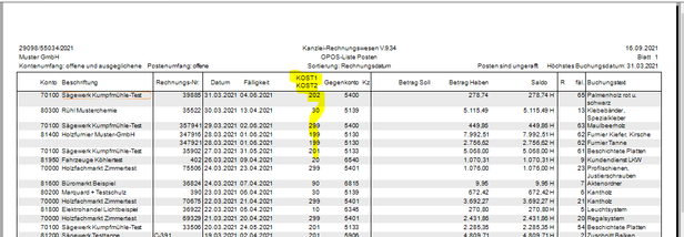

*Testdaten
Auch in Unternehmen online werden die Auswertungen anschließend mit KOST 1/2 dargestellt.

Das geht aber leider nur bei den PDF-Auswertungen. Diese stellen wir nicht bereit, da unser Tochterunternehmen sich die Listen in Excel zieht, um filtern zu können. Bei den "normalen" Auswertungen sind die Felder KOST 1+2 nach wie vor nicht zu sehen.

Ich habe den Sachverhalt soeben nachgestellt. Ich kann Ihre Aussage bestätigen: Die Einstellung wirkt nur auf die Auswertungen im PDF-Layout.
Mir ist nicht bekannt, dass es eine Möglichkeit der Einflussnahme auf das Layout der „RZ-Auswertungen“ gibt.
