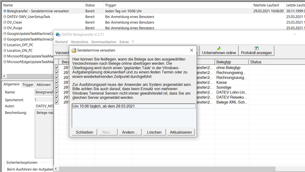

Ich habe einen Mandanten, wo ich per Windows Aufgabe 1x täglich um 22 Uhr alle Belege zentral hochladen lasse. Beim Update von Version 3.6 auf Version 3.71 ist damit wohl etwas schief gelaufen. Der XML Eintrag im Belegtrnsfer wurde plötzlich nicht mehr von der Aufgabe berücksichtigt. Der Rest der Belegordner schon. Seltsam 🤔. Nun denn. Die Aufgabe gelöscht und eine neue erstellt. DATEV gibt keinen Fehler aus. Läuft, dachte ich. Dachte ich. Bis die Kollegin sagte: äh, da fehlen Belege. Ich die Windows Aufgabe gestartet: Diese Aufgabe [0] ist nicht mehr verfügbar. Bitte aktualisieren Sie die Übersicht. F5 - Aufgabe ist da. Was ich auch via Sendetermine verwalten getan habe: es lief nicht.
Schlussendlich habe ich dann eine neue Aufgabe von Hand erstellt mit den Parametern. Läuft jetzt. Bin gespannt wie lange und wann @StevenJames_Herron im Auftrage der DATEV die Version 3.71 abknipst 😬.

ich habe es eben versucht nachzustellen. Ich habe die Version 3.6 installiert. Von dort aus eine Aufgabe zum Senden erstellt und dann die 3.71 drüber installiert. Der Sendetermin war noch im Belegtransfer vorhanden (auch nach der Aktualisierung im Fenster).
In der Aufgabenplanung konnte man die Aufgabe auch weiterhin sehen. Leider wüsste ich jetzt nicht wo man hier weiter ansetzen soll. Eventuell ein Betriebssystem-Artefakt? Kannst du das mal im Auge behalten und sollte es dir noch einmal auffallen, ruf ich gerne mal durch.

Das ist auch alles soweit korrekt. Hast Du Rechtsklick auf die Aufgabe gemacht > starten? Erst dann kommt: Aufgabe {0} ist nicht vorhanden. F5 in der Aufgabenplanung sagt aber: Aufgabe ist zumindest noch da. Aber wenn man die Aufgabe manuell schon nicht starten kann, klappt das auch nicht per Timer.
