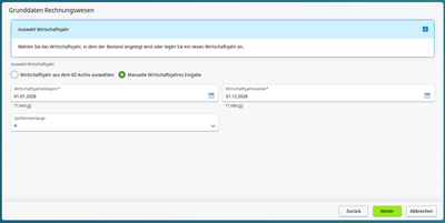

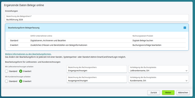

ich erinnere mich noch das diese Angabe ursprünglich bei der Leistungsanlage zu bestimmen war, und später in den Belege\Einstellungen verändert werden konnte.
Nun ist diese aber an beiden Stellen nicht mehr vorhanden, hier noch die Ansicht vom Bestellprozess.
Ich nehme an die Datev sagt damit aus, dass die Angabe des Kontenrahmens nicht mehr notwendig ist, also alle sendenden Vorsysteme Ihre Schnittstelle entsprechend anpassen sollten soweit diese dort als notwendiger Schnittstellenbestandteil definiert ist?
