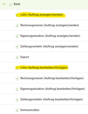

Dann helfen auch die 2 Haken in der RVo nicht, nehme ich an.
JonasThiel
309 Mal angesehen
Nope, wenn der MA die Kontoumsätze prüft, sieht er die ja trotzdem, egal ob er den Lohnsammler bearbeiten kann oder nicht.

Das geht aber die Einrichtung ist etwas komplizierter.
Lohn rechnet das Steuerbüro. Den passenden Zahlungsauftrag übermittelt das Lohnprogramm automatisch mit der Abrechnung zu DUO/Bank online. Dieser Zahlungsauftrag hat irgendwie eine Info, dass es sich um Lohn handelt.
Die Löhne dann über DUO/Bank online überweisen, wobei Datev beim Senden an Bank (wir nutzen EBICS) schon standardmäßig die Auflösung (Batch-booking) für Lohnzahlungen unterdrückt.
oder der Mandant/Geschäftsführer macht die Einzelüberweisungen z.B. mit der einlesbaren xml-Datei aus dem Lohnprogramm mittels Onlinebanking.
Die Bank soll alle Sammler auf dem Kontoauszug einzeln darstellen außer die Lohnzahlungen (geht z.B. bei der Sparkasse bei uns). Da muss man vielleicht etwas energisch mit der Bank verhandeln, da der gewöhnliche Kundebetreuer hier meist überfordert ist.
In der Buchführung bucht man die elektronischen Bankumsätze mit den standardmäßig aufgelösten Einzelrechnungen und löst die Lohnzahlung mit der xml-Datei aus dem Lohnprogramm auf.
Rechteverwaltung der Buchhalterin muss dann entsprechend konfiguriert werden.
Bankumsätze sehen ja
Zahlungsaufträge anschauen/bearbeiten/senden nein
Auswertung Rechnungswesen ohne Kontoblatt, weil hier ja dann bei den Lohnverbindlichkeiten wieder Einzelbuchungen zu sehen sind.
Auswertungen Lohn natürlich auch sperren
