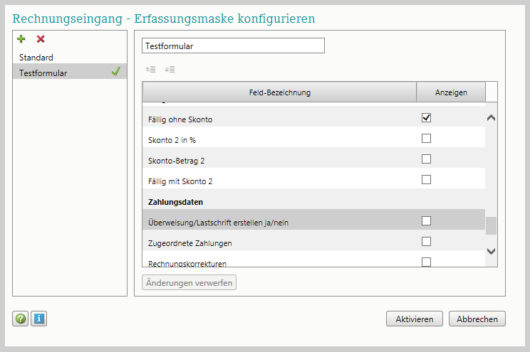

Hallo Frau Röder,
laut der Beschreibung in Ihrer Anfrage nehmen wir an, dass bei dem Bearbeiten des Belegs ein Zahlungsträger angelegt wird, da die Auswahl „Überweisung erstellen ja / nein" auf „ja" steht.
Wir empfehlen Ihnen die Zahlung über die Rechnungsliste. Dazu müssen Sie unter Belege | Einstellungen (Schraubenschlüssel im rechten Navigationsbereich) | Erfassungsmaske konfigurieren | Erfassungsmaske für Rechnungseingang konfigurieren auswählen, das Kontrollkästchen unter „Überweisung/Lastschrift erstellen ja/nein" deaktivieren (Haken entfernen) und die nachfolgende Hinweismeldung bestätigen.
Damit ändern sich die Begrifflichkeiten auf der Startseite Belege und der Arbeitsprozess verändert sich insofern, als dass Sie nun  zunächst die Belege über „Belege erfassen" vorerfassen. Dabei wird kein Zahlungsträger angelegt und es ist demnach unter den offenen Zahlungen auch nichts gespeichert. Über „offene Rechnungen überweisen" öffnen Sie die Rechnungsliste und können von dort aus die gewünschten Belege zum Zahlen anstoßen. Erst dann wird eine Zahlung generiert. Weitere Informationen hierzu können Sie im Dokument  Info-Datenbank, Dok.-Nr. 1071453 nachlesen.

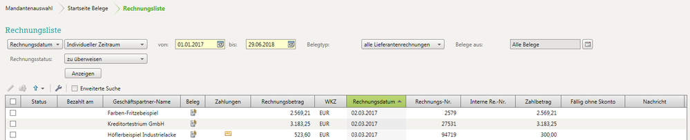

Hallo fefe,
ich glaube, dass wir von unterschiedlichen Begriffen sprechen. Das ist die Rechnungsliste:
Diese gab es nicht in der Bearbeitungsform Standard.
Ihre Anregungen leite ich an die Fachabteilung weiter.

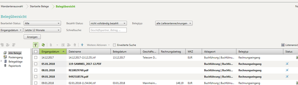

Sehr geehrte Frau Radicek,
damit wir vom gleichen reden. Die von Ihnen angezeigt Rechnungsliste ist nicht aus der Standartversion, sondern unserer Meinung nach die Erweitertversion. Unsere Übersicht sieht wie folgt aus. Und früher in der alten Standartversion konnte man unten rechts auf bezahlen klicken. Neu ist nur, dass man nun eine Listenansicht eingeführt hat. Früher gab es nur eine Belegansicht. Bitte kurze Info, warum die Bezahlung aus der Standartverson Belegübersicht rechts unten auf Knopfdruck abgeschafft worden ist. Wir verstehen da den Prozess und den Hintergrund nicht.

Hallo fefe,
der Prozess in Belege & Bank 3.0 ist folgendermaßen:
  • In Standard kommt immer erst die Belegauswahl (Belegübersicht), dann die Belegbearbeitung (Erfassung) und im Anschluss die Zahlung.
  • Bei der Belegbearbeitung wird immer die gesamte Belegmenge, welche zuvor in der Belegübersicht ausgewählt wurde, nacheinander erfasst
  • Nach jedem "Speichern und weiter" wird ein Zahlungsauftrag (sofern der Haken bei "Überweisung erstellen" gesetzt ist) generiert und in Bank online gespeichert
  • Nachdem der letzte Beleg aus dieser Auswahl mit "Speichern und weiter" bestätigt wurde, öffnet sich ein Auswahlfenster (siehe Screenshot)
  • Durch das Klicken auf den 3. Punkt "Zur Liste der Zahlungen zum Senden/Exportieren" werden alle im vorhergehenden Arbeitsschritt generierten Zahlungsaufträge angezeigt.
  • Hier könnn sie bearbeitet und/oder direkt an das Kreditinstitut geschickt werden
  • Zusätzliche können alle gespeicherten Zahlungsaufträge in Bank online eingesehen, bearbeitet und ausgeführt werden
Der Hintergrund für diese Anpassung ist eine stärkere Prozessorientierung von DUO (Filtern/Sortieren, Auswählen, Bearbeiten, Bezahlen)
