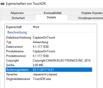

Tatsächlich bin ich sogar auf die Version 4.1 wieder runtergegangen. Auf der Website wird gerade sofern ich das sehe keine ältere Version zum Download angeboten, ich kann schauen ob ich die Dateien noch finde.
Auf einer Treiberplatte könnte ich die noch haben - einen Versuch wäre es wert.
Bitte um PN ggf. wegen Zuversand.
zieglerconsult
Nachricht 19 von 22
2425 Mal angesehen
Ich hätt noch ne
da. Falls es probiert werden soll.
