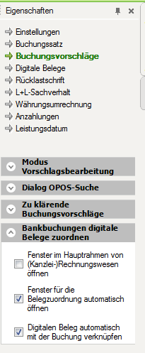

Sie rufen die Bankbuchungen wie üblicherweise über Mandant ergänzen ab.
In Kanzlei-Rechnungswesen sollten Sie folgende Einstellungen vornehmen:
