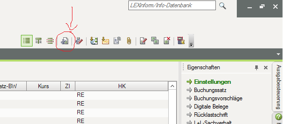

Die Aufteilung geht ganz einfach.
Wichtig ist die Buchungen NICHT über die Stapelverarbeitung zu holen, sondern über "Buchungsvorschläge bearbeiten". Wie bei den Bankkontoumsätzen. Dann lassen sich die Buchungen ganz einfach aufteilen.
Bearbeiten -> Buchungsvorschläge -> Buchungsvorschläge erzeugen/bearbeiten
oder:
