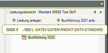

Mit der ersten Frage habe ich schon meine Probleme 😓 woher weiß ich, ob es sich bei den Leistungen um mandantengenutzten Beraternummer handelt oder um solche die auf der Kanzlei liegen? Kann ich das wo nachschauen?
Einfach in der Leistungsübersicht den Mauszeiger über die Leistung halten, dann erscheint eine Bubble:
Hier liegt der Mandant mit der ZMSD 88888 unter dem Ordnungsbegriff der Beraternummer 9XXX und der Mandantennummer 888.
Ihre Kanzleiberaternummer kennen Sie ja und wenn der Ordnungsbegriff abweicht, wissen Sie, daß es eine mandantengenutzte Beraternummer ist, soweit Sie keine anderen eigenen BN haben.
