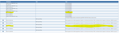

ich habe so eben versucht, Reisekostenbelege über Belegtransfer nach UO zu importieren. Das hat nicht funktioniert. Ich bekomme angezeigt, dass der Import fehlgeschlagen ist. In UO im Importprotokoll sehe folgendes:
Ich verstehe nicht, was ich da sehe. Zum einen stehen im oberen Teile alle Dateien, die im zip-file enthalten waren, mit dem Text "wurde empfangen!" Die xml-Dateien stehen unter aber alle noch einmal, mit dem Text "Rechnung passt nicht zu Rechnungsschema". Was soll das bedeuten? Wie kann ich das beheben?
In UO im Posteingang sichtbar ist übrigens keine einzige Datei.
Vielen Dank!

Der minInclusive value wird nicht erreicht. Erwartet werden mindestens 10000, sie haben in der Datei aber 1000 angegeben.
Ich würde mal sagen Sie liefern vierstellige Konten, wobei eine fünfstellige Kontenlänge erwartet wird.
p11 ist das Feld für die Kontonummer.
Wurde seitens der Kanzlei eventuell die Kontenlänge umgestellt?

Vielen Dank für den Hinweis!
Ich habe SKR03 mit Kontenlänge 4 hinterlegt - nach Absprache mit der Kanzlei.
Da werde ich jetzt mal nachfragen, ob sich da etwas geändert hat.
