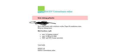

der Mandant nutzt die Bearbeitung mit der Funktion Upload Mail, hat bisher immer super funktioniert; Mail ist angekommen - im Anhang PDF - weiter geleitet an die in Unternehmen Online generierte Mail Adresse - in Belege Online.
Seit der Woche erhält er folgende Fehlermeldung:
Ich habe bereits seine berichtigte Mail Adresse gelöscht in den DUO-Einstellungen und erneut angelegt, dann hat es wieder funktioniert für ein paar Tage. Jetzt ist aber wieder das selbe Problem.

Erster Ansatz:
Im Postausgang des Mandanten nachschauen, ob er wirklich eine Email mit Anhang nach UO schickte.
Dann diese Email an einen anderen Empfänger weiter leiten und der soll versuchen, ob er die Anhänge ohne Kenntnis von Passwörtern öffnen kann. Gerade DATEV- Rechnungen verunfallen böse, da die Anhänge verschlüsselt sind.
Eigentlich ist die Meldung klar: "Kein Anhang gefunden"
Toll wäre es natürlich, wenn der Anwender erfahren würde, bei welcher Rechnung dieses Problem auftrat.
DATEV könnte hier wirklich den Betreff der Email mit übergeben.

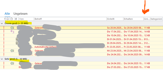

Wurde die Größe der email gecheckt?
und ich meine die tatsächliche Größe und nicht die Angezeigte.
Hier Mails aus einem sonderbar konfiguriertes Netz eines Email- Partners:
grethen-kanzleiadmin
