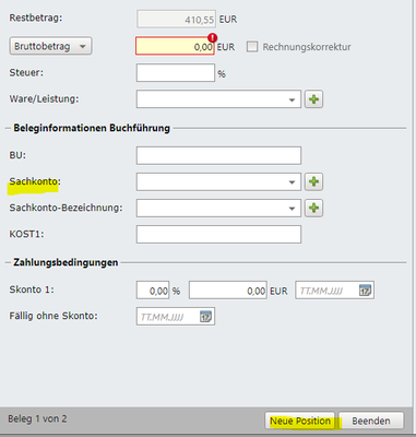

Bonjour,
in DATEV Unternehmen Online (DUO) sollte es in der erweiterten Bearbeitungsform möglich sein, dass bei einer Aufteilung eines Betrages, dieses auf mehrere Sachkonten erfolgen kann. Die Buchungsmaske müsste dann so aussehen:
1. "Beleg aufteilen" wählen.
2. Aufteilung beginnen und über die Option "Neue Position" den Betrag entsprechend verteilen.
Viele Grüße aus Berlin.

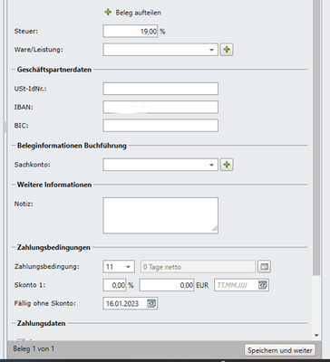

Wir haben die erweiterten Bearbeitungsform und bei der Erfassungsmaske Sachkonten ausgewählt.

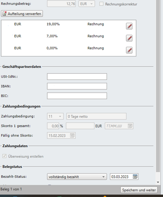

Das Feld Sachkonten ist aber nur vorhanden, wenn der Beleg nicht aufgeteilt ist.
Hier nicht aufgeteilt:
Hier aufgeteilt:
