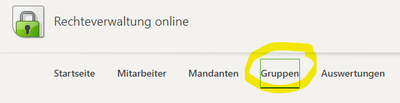

3.) In der Administration bzw. "Rechteverwaltung online" den Bereich "Gruppen" anklicken.

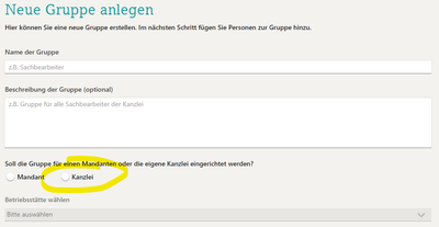

4.) Funktion "Neue Gruppe anlegen" anklicken
5.) Bezeichnungen für die Gruppe vergeben und mit der Beschreibung ggf. weiter ausführen. Als Gruppenbereich "Kanzlei" und dann die Betriebsstätte auswählen.

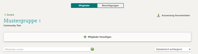

6.) Wenn die Gruppe angelegt ist, sollte es so aussehen:
7.) Über die "Mitglieder hinzufügen" können Sie nun mehrere SmartLogins, SmartCards, DATEV-Benutzer dieser Gruppe hinzufügen.

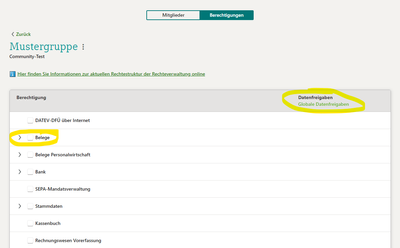

8.) Über die "Berechtigungen" können Sie die Rechte für beide Unternehmen (Nummernzusammenhang) vergeben.
Hinweis: Es ist ziemlich einfach, wenn Sie die Berater- & Mandantennummer in den "Globalen Datenfreigaben" eingeben und dann auf den Bereichen "Belege", "Bank", etc. dann nur noch die benötigten Haken setzen.
Aber: Hier sollten Sie wissen, was Sie tun! Rechte werden immer in Addition zu anderen Gruppen und Einzelrechten gewährt. D.h. ein einmal vergebenes Globalrecht gilt für das Gruppenmitglied immer. Es können keine Sperren durch andere Gruppen oder Einzelrechte gesetzt werden.
Statt der Globalrechte können auch Rechte in den einzelnen Bereichen eingeräumt werden:

In Schritt fünf wählen Sie als Gruppenbereich Kanzlei, was ich verstehe, da man mit der Auswahl Mandant nur innerhalb eines Unternehmens rangiert.
In Schritt sieben sehe ich mit dieser Auswahl jedoch ausschließlich die Mitarbeiter unserer Kanzlei aufgelistet und nicht die Personen bzw. die SmartLogins unserer Mandanten und um dieser geht es mir ja in diesem Fall.
Wie muss ich vorgehen, dass nun auch mein Test-SmartLogin in der Liste auftaucht, wenn ich bei Schritt fünf Kanzlei gewählt habe, aber der Test-Smartlogin direkt einem Mandanten zugeordnet ist?
