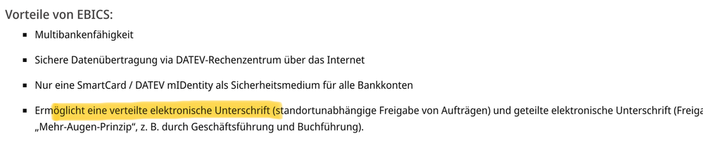

Was Du bzw. @rene_doeppes1 mit der Transportunterschrift erreichen wollen, ist die sogenannte VEU = Verteilte elektronische Unterschrift.
Dabei sendet ein T-User den Auftrag zum Bankrechner, ein anderer User mit Unterschriftsberechtigung ruft sich die Aufträge dann ab und sendet seine Unterschrift nach.
Bank online kann das nicht, der DATEV Zahlungsverkehr allerdings (möglicherweise?) schon:
Umstieg von PIN/TAN auf EBICS mit elektronischer Unterschrift
Siehe Punkt 1:
Bank online kann das nicht:
https://www.datev-community.de/t5/Unternehmen-online/EBICS-%C3%BCber-Bank-Online-mit-VEU-Verteilte-elektronische/m-p/335603#M37138
