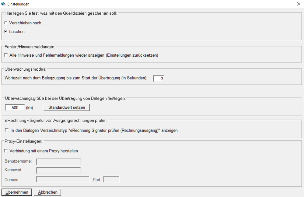

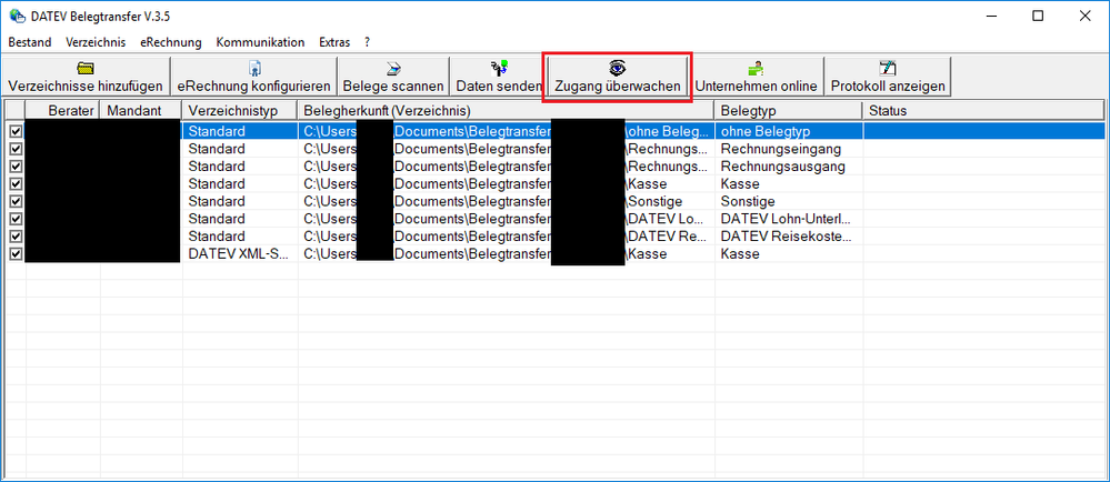

Na Sie sagen dem Xerox doch, scan mir das auf \\SERVER\Freigabename\Beraternumer-Mandantennummer\<7 DATEV Ordner>, oder nicht?
Dann im Belegtransfer diese Ordner hinzufügen und den Button für Überwachung drücken.
Schon werden alle Dateien (auch PDF, E-Mails und Co.) in allen Ordner vollautomatisch nach UO hochgeladen.

Kann man im Belegtransfer einstellen, dann muss man nicht manuell Senden, sondern es wird erkannt, dass eine neue Datei in das Verzeichnis geschrieben wurde und dann nach kurzer Zeitverzögerung automatisch in RZ übertragen.
Die Verzögerung ist einstellbar

Und das beste ist, dass im Standard die Dateien nach dem Hochladen sogar gelöscht werden.
Damit sind die Ablagerichtlinien auch egal und man hat keine doppelte Datenhaltung.

Das Löschen funktioniert aber auch beim manuellen Senden. Nachteil ist beim Belegtransfer nur, dass diese Funktion im eigentlichen Programm steckt und nicht als Dienst o.ä. und deshalb Belegtransfer gestartet sein muss.

Wenn man den Belegtransfer aber automatisch auf dem Sachbearbeiter-PC starten und in den Überwachungsmodus wechseln lässt (Parameter "/w"), kann man diese Kröte schlucken.
Nachricht 17 von 27
2414 Mal angesehen
Na doch, per Aufgabe kann man das einrichten. Diese braucht nur lokale Admin-Rechte. Dann muss nicht mal der Belegtransfer gestartet werden.
Siehe auch: Belegtransfer mit Überwachung auf einem Server installieren
Dann im Belegtransfer unter Kommunikation > Sendetermine verwalten eine Aufgabe erstellen, die z.B. alle 5min alle Belege in den Ordnern hochlädt. Das geht auch mit sehr vielen Mandaten und Belegtypen. Der Belegtransfer muss dazu nicht mal geöffnet sein oder im Hintergrund laufen.
