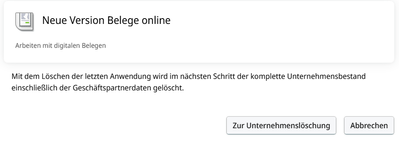

Bedeutet "Bestand löschen" "Unternehmen löschen"?
Kanzleiorganisationsbeauftragte (KOB)
VerenaWied
151 Mal angesehen
Wenn du nur noch eine Anwendung hast, setzt die DATEV das gleich mit "Unternehmen löschen". Kannst aber unten direkt auf die Schaltfläche klicken.
ErgonomischerBürostuhl
149 Mal angesehen
Genau, also einfach in Unternehmen online unter Stammdaten. Damit wird dann nur der Bestand (also das Unternehmen in Unternehmen online) gelöscht. Verträge etc. bleiben weiterhin bestehen und müssen separat gekündigt werden.
