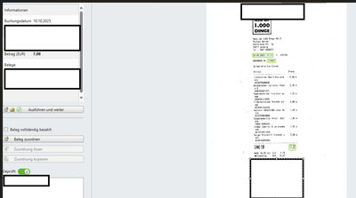

ich kann nur vermuten, dass der Mandant in den Kontoumsätzen>Kontoumsatzdetails unter manuelle Belegsuche geht und dort in den Filtereinstellung "alle" bei "Belegtypen" einstellt.
Nur dann ist es, meines Wissens, möglich auch Kassenbelege anzeigen zu lassen.
Ihr Mandant muss am besten dort einfach Rechnungseingang oder Rechnungsausgang Belegtyp auswählen, oder genauer gesagt, den Belegtyp bei dem er die Belege zu den Kontoumsätzen hochlädt.
Screenshot aus einer Demoversion:
