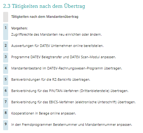

Die Aufzählung ist in Abhängigkeit von den genutzten Funktonen nicht vollständig.
Siehe Punkt 2.3 in folgendem Info-DB:  Stammdaten online – Mandantenübertrag innerhalb der Mitgliedschaft
Wenn Sie weitere Leistungen im DATEV-Umfeld nutzen und mandatsspezifisch identische Ordnungsbegriffe verwenden möchten, müssen ggf. weitere Leistungen umgespeichert werden. Unterstützung bietet das folgende Info-DB:
Ordnungsbegriff (Beraternummer/Mandantennummer/Basis-Nummer) innerhalb der Mitgliedschaft ändern
