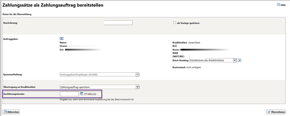

vielen Dank für die Rückmeldung. Das "Problem" konnte gestern durch einen Rückruf von DATEV vorerst geklärt werden. Den Punkt "Ausführen am" hatte ich inzwischen durch Zufall gefunden und angewandt. Dies hat auch entsprechend funktioniert. Das Feld, welches ich die ganze Zeit gesucht hatte, betrifft nur die SEPA-LASTSCHRIFTEN! Ggf. wird dies im Dokument 1071410 noch einmal extra/neu gekennzeichnet, da der Kollege auch bemängelte, dass es nicht direkt zu erkenne sei, die Grafik ist sehr klein und unscharf.

nachdem Sie auf "An Bank senden" klicken, öffnet sich das Fenster zur Bereitstellung des Zahlungsauftrags, in dem Sie dann links unten einen Ausführungstermin eintragen können.

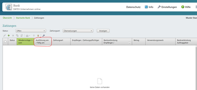

meine Frage ist wie das Feld in Bank Online/ Zahlungsaufträge "Ausführung am/ Fällig am" befüllt werden kann und welche Funktion es hat?

das Datum in der Spalte Ausführung am/Fällig am kann durch die Belegerfassung in DATEV Belege online oder in DATEV Bank online hinterlegt werden.
Bei Rechnungsausgängen wird das in DATEV Belege online erfasste Fälligkeitsdatum (fällig ohne Skonto) automatisch in der Spalte Ausführung am/Fällig am bei der Lastschrift hinterlegt.
Bei Rechnungseingängen kann das Ausführungsdatum nur manuell erfasst werden. Beim Senden des Zahlungsauftrags aus DATEV Bank online oder aus der Rechnungsliste in DATEV Belege online (Erweitert) kann der Ausführungstermin bei der Bank im Fenster Zahlungssätze als Zahlungsauftrag bereitstellen angepasst werden.
Infos finden Sie in Kapitel 2.1.2 "Spaltenbeschreibung" in Dokument  DATEV Bank online – Zahlungen .
