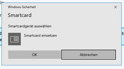

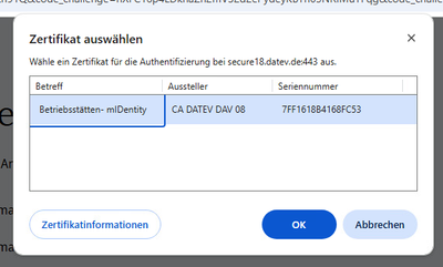

Karte Steckt, wird von Datev erkannt aber sobald ich mich über den Browser anmelden möchte werde ich ständig aufgefordert die KArte zu stecken obwohl diese gesteckt ist.
Also trenne ich die Karte nochmal:
Und verbinde diese erneut:

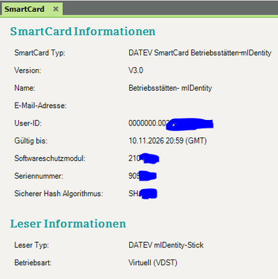

Mir wird auch alles ausgegeben als wäre alles in Ordnung:

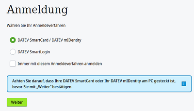

Will ich mich nun erneut anmelden:
Und nun musste ich entweder die PIN eingeben oder war direkt angemeldet.

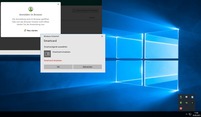

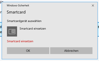

Nun bekomme ich pausenlos diese Meldung:
Und bestätige ich diese:
Weiter komme ich nicht mehr.

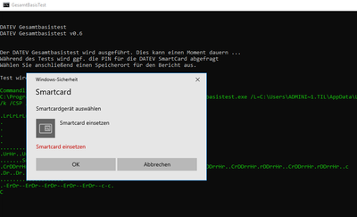

Vielleicht mal zur Orientierung einen Gesamtbasistest durchführen:
Meldung ‚Smartcardgerät auswählen‘ bei Nutzung der DATEV SmartCard - DATEV Hilfe-Center
Punkt 2.2

Hallo @Spittler.
@Spittler  schrieb:
Die Meldung ist normalerweise ein Problem mit dem Smartcard-Dienst. Eventuell reicht ein Neustart des Dienstes aus, andernfalls System sauber Neu starten.
Siehe hier: Meldung ‚Smartcardgerät auswählen‘ bei Nutzung der DATEV SmartCard - DATEV Hilfe-Center
Und dort entspricht es der Variante:

Habe diesen Test gemacht.
Diesen musste ich aber an dieser Stelle abbrechen da ich nicht weiter kam:
Zuvor wurde die PIN abgefragt.
Fehler aus dem Bericht sehen wie folgt aus:
Punk 2 ist ok
Punkt 3 hat lediglich Hinweise
Punkt 4 hat ein Problem:
Das spricht auch für den Neustart: 502006 beim Gesamtbasistest im DATEV Sicherheitspaket - DATEV Hilfe-Center

Es wurden gerade alle von mir informiert.
Sobald alle ihre Arbeiten gleich beendet haben bekomme ich eine Info und werden den Server einmal neu starten.
Anschließend melde ich mich wieder.
Vielen Dank!
Alex
Spittler
Nachricht 11 von 11
250 Mal angesehen
Nach Neustart:
Läuft.
Vielen Dank für Eure Unterstützung.
