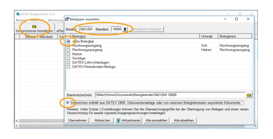

Hallo Herr Bietz,
die DATEV Connect Online Schnittstelle ist für den Belegübertrag nicht unbedingt notwendig.
Es geht auch kostenlos mit Hilfe des "DATEV Belegtransfers" und der xml-Schnittstelle. Dazu muss man sich in Lexoffice die zip Datei mit den Belegbildern und xml Daten herunterladen. Das kann man unter den Exportfunktion erledigen. Diese (nicht entpackte) Zip Datei dann via Belegtransfer nach UO hochladen.
319878_pastedImage_0.pngWenn man sich die DATEV Speicherkosten sparen möchte, dann empfehle ich, die Buchhaltung aus Lexoffice im DATEV Format (csv) zu exportieren (nur Buchungssätze) und in DATEV Kanzlei Rewe zu importieren. Voraussetzung: Eine saubere Vorarbeit in Lexoffice, d.h. die Bank muss vollständig zugeordnet sein.
Die Belegbilder kann man sich nun entweder in Lexoffice (Cloud) anschauen oder aber die Belegbilder aus Lexoffice als PDF herunterladen und auf dem hoffentlich vorhandenen 2. Monitor anschauen. So entfällt zwar die komfortable Belegverknüpfung, wenn man sich einen Beleg aber noch mal anschauen möchte, dann muss man diesen nicht vom Mandanten anfordern und auch keine Ordner wühlen.

Wow! Vielen Dank für die Ausführungen.
Ich würde ja gerne Belege online nutzen. Die 3,50 Euro Speicherkosten mit Buchungsassi gehen in Ordnung.
Der Ablauf mit der XML Schnittstelle wäre also so:
  • ich logge mich mit meinem StB-Zugang ins Lexware ein und lade mir die ZIP-Datei herunter
  • auf meinem Kanzlei-Rechner gibt es den Belegtransfer und eine Smartcard. Darüber lade ich diese Datei ins Belege online hoch, wie ihr Screenshot zeigt, und fertig?
  • Bedingung: Belege online nur in der Version erweitert
Der Unterschied zu Connect online ist also nur, dass man sich den Umweg über den Belegtransfer spart?
Puh! Mir fehlt so ein bisschen eine tabellarische Gesamtübersicht und Gegenüberstellung über alle Funktionen, Voraussetzungen und Kosten für DATEV-Connect, DATEV-Connect online, XML-Schnittstelle, ISWL Beleg2 Buchung...
Ich würde mir gerne ein Gesamtbild machen und meine Mandanten danach einteilen was für sie geht und sinnvoll ist. Aber man sieht ja den Wald vor Bäumen nicht und kriegt einen Knoten in den Kopf
Edit: bei Nutzung der XML-Schnittstelle muss der Bestand nicht in Erweitert geführt werden.
