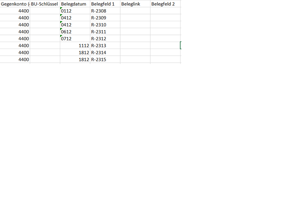

Tut mir leid, ich habe mich falsch ausgedrückt. Es ist natürlich keine Verknüpfung in dem Sinne. Hier ist der Bezug zur Rechnungsnummer zu finden. Diese ist auch im Namen des pdf-Belegs enthalten.
Vergleiche ich die csv mit den csv's eines anderen Mandanten (der selbst mit iswl arbeitet), sehe ich den Unterschied, dass bei ihm das Feld "Beleglink" ausgefüllt ist mit "BEDI ....".
Dieses Feld "Beleglink" ist beim neuen Mandanten leer.
Nun frage ich mich, ob das Feld "Beleglink" für die Belegverknüpfung tatsächlich notwendig ist und ob das beim Bearbeiten via Beleg 2 Buchung erstellt wird. Alternativ könnte ich die Softwarefirma (ASWEGAS / Securit) ansprechen, ob sie Ihrerseits entsprechend liefern können.
Ich dachte ehrlich gesagt naiv, dass für die erfolgreiche Verknüpfung innerhalb von DATEV alleine das Feld Belegfeld 1 ausgefüllt sein muss. So hatte ich das zumindest im Video von @andreashausmann verstanden.
Hinweis: Im Bild ist die Spalte Beleglink an falscher Stelle, da ich sie lediglich für den Screenshot verschoben habe.
"ISWL_Beleg2Buchung" hätte seine 'wahre Freude daran', die erforderlichen Belegverknüpfungen zu generieren ...
... anschließend eine ZIP-Datei nach DUO hochladen, den/die Buchungsstapel in REWE importieren ---> fertig

Über das Belegfeld 1 werden Debitorkonten automatisch ausgeziffert oder die Zahlungen, falls die Rechnungsnummer im Verwendungszweck steht, automatisch zur Rechnung zugeordnet.
Die Belegverknüpfung erfolgt über das Feld Beleg-ID.
