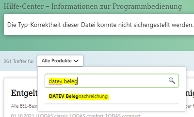

Bin gespannt: Erfahrung mit dem Service-Kontakt 😞
@StevenJames_Herron: Bist Du so nett? Kennst Du die Fehlermeldung?
@Melanie_Koller: Das DHC schweigt sich dazu aus.
