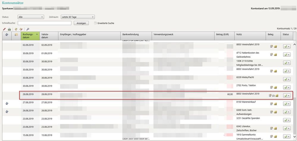

ich habe mal wieder ein Problem iVm mit DUO (ich als Mandant) und dem Steuerbüro (Kanzlei Rewe)
Diesmal geht es darum, dass von mir hochgeladene Belege, die von mir auch zugeordnet wurden im Kanzeli Rewe nicht zu sehen sind.
Hier ist meine Zuordnung zu sehen. Es wurden sogar 2 Belege zugeordnet.

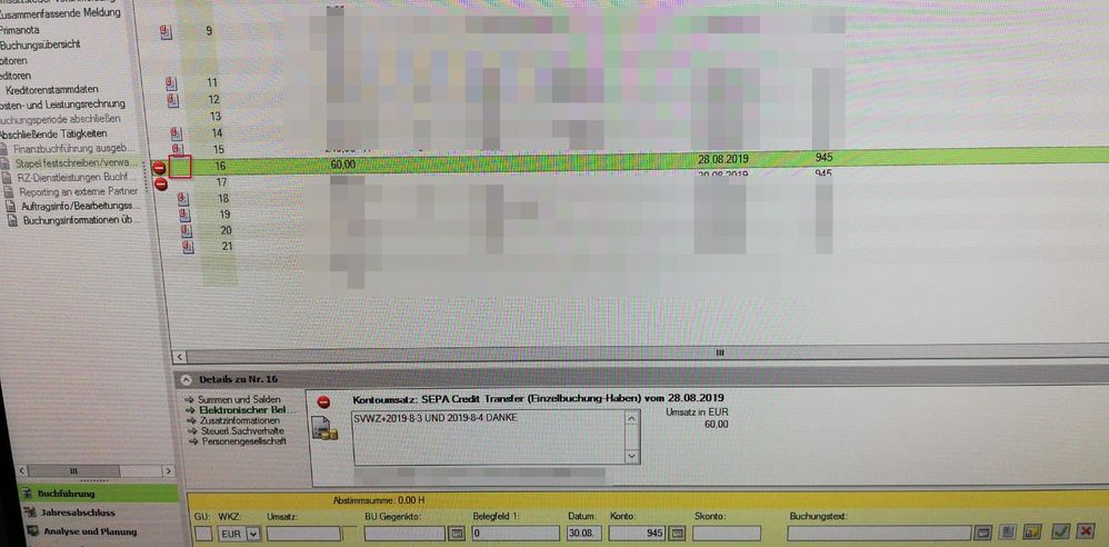

Und so sieht die Kollegen im StB das:
In der Zeile fehlt das Icon für den zugeordneten Beleg. Wir hatten das schon ein paar mal. Was ist die Ursache für das Verhalten?
Zudem gebe ich der Kanzlei bei jeder Bewegung im Feld "Notiz" die Kontierungsinfo. Diese Notiz sieht die Kollegin in Kanzlei Rewe nicht. Ist das nicht möglich oder muss man da was speziell einstellen in Kanzlei Rewe?

Hallo Herr Krämer,
ich vermute dass es deswegen nicht funktioniert, weil dem Kontoumsatz 2 Belege zugeordnet sind. Würden Sie die beiden Belege vorher heften und anschließend dem Kontoumsatz anfügen, dann wäre nur ein Beleg angehängt mit 2 Seiten und das Problem müsste gelöst sein.
Bzgl. der Notizen muss Ihr Berater beim buchen von dem Punkt "elektronischer Beleginformation" auf "Zusatzinformation" wechseln und er kann Ihre Notizen sehen.
Alternativ wäre dann nur noch möglich, dass der Berater parallel zum buchen die Bank im Unternehmen Online öffnet und so zu seinen Informationen kommt.

Hallo Herr "Björn",
danke für den Input. Klar kann man x Belge zu einem PDF verbinden. Aber das ist dem Grunde nicht logisch. Zudem erlaubt das DUO dem User ja n- Belege einem Bewegungssatz zuzuordnen. sonst dürfte das Tool die Zuordnung schon gar nicht zulassen. DUO zeigt ja durch die ( ) an, dass 2 mehrere Beleg sind.
In der Praxis ist das ja auch durchaus üblich, dass ein Kunde z.B. mehrere RE auf einmal mit einer Überweisung bezahlt.

Hallo Herr Krämer,
die Erläuterung von Björn ist nicht ganz richtig.
Warum zeigt der Buchungsvorschlag keinen Beleglink an:
Das System verknüpft nur dann den Beleg mit dem Buchungssatz, wenn es sich um eine einzige Belegverknüpfung handelt - nur das ist eindeutig. Wenn es sich um zwei oder mehr Belege an einem Buchungsvorschlag handelt, wird der Buchungsvorschlag sicherlich aufgeteilt werden müssen. Dies macht man im Modus "Bankbuchungen digitale Belege zuordnen". Bei der Bearbeitung des entsprechenden Buchungsvorschlages werden alle Belege die am Buchungsvorschlag verknüpft sind angezeigt. Jetzt startet man die Aufteilung, verbucht den ersten Beleg, heftet ihn mit dem Symbol rechts oben an den Buchungssatz an und schließt die Buchung ab. Der Beleg wird als gebucht gekennzeichnet. In dieser Logik wird dann die Aufteilungsbuchung bis zum Schluss gebucht.
Die Notiz zum Kontoumsatz wird oberhalb des Beleges angezeigt.

Hallo Björn,
beide Notizen werden am Beleg angezeigt, gemeinsam allerdings nur im Modus "Bankbuchungen digitale Belege zuordnen". In die Zusatzinformationen vom Buchungssatz wird keine der Notizen übernommen. Dazu wird es ja zunächst eine Informationsart geben müssen - erst dann könnte ein Informationsinhalt übernommen werden. Da es sich um das Buchen der Bank handelt ist dies auch unabhängig von der Bearbeitungsform.
