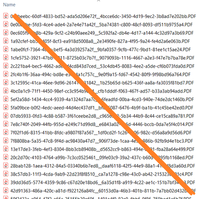

ein Mandant hatte mir vor kurzem auch mal Belege 'in dieser Liga' angeboten (siehe Screenshot)
... ich habe dankend abgelehnt
.... es ging auch besser 😉
