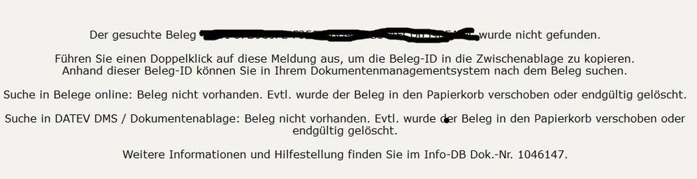

kann mir jemand sagen, was da schief gegangen ist (betrifft alle Kassenbelege 2019)?
Wenn ich versuche die Kassenbelege über Kanzlei Rewe zu öffnen:

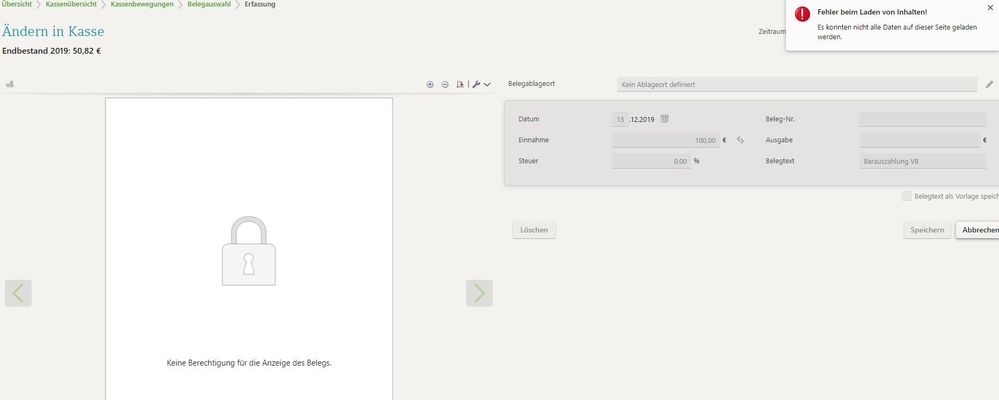

Wenn ich versuche den Beleg im Kassenbuch online zu öffnen:

Ich gehe davon aus, dass die Belege gelöscht wurden; dies würden Sie über die Beleg-ID-Suche im Belegprotokoll von Unternehmen feststellen können - mit der ID kann auch nach Löschung das Belegprotokoll angezeigt werden.
Haben Sie eventuell nach der falschen ID bzw. falsch nach der ID gesucht?
Die Vorgehensweise ist wie folgt:
- Doppelklick auf die Meldung aus Kanzleirechnungswesen (damit ist die Beleg-ID in der Zwischenablage)
- Suchmaske zum Belegprotokoll öffnen und an die ID an der richtige Stelle über das Kontextmenü "Einfügen"

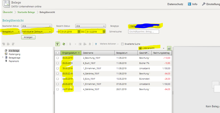

Folgendes habe ich noch im Angebot: Versuchen Sie es mal über die Belegsuche mit folgenden Einstellungen und zwar:
- einmal über alle Belege
- einmal im Papierkorb

Kein Beleg vorhanden.

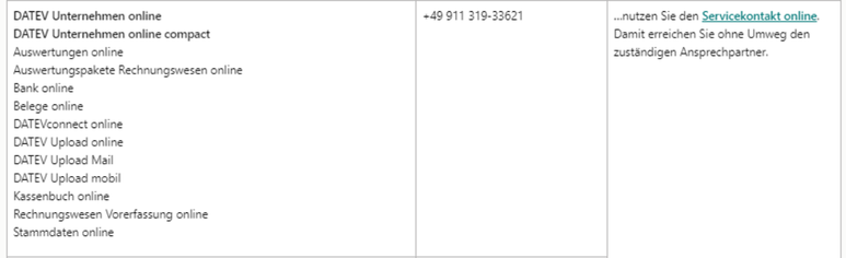

Letzte Lösungsmöglichkeit um zumindest Gewissheit zu haben, dass die Belege tatsächlich gelöscht sind und warum die Beleg-ID nicht gefunden wird:
Servicekontakt online
Mehr fällt mir dann leider auch nicht ein.

ich hatte mal einen ähnlichen Fall. Dabei wurde der komplette Belegordner eines Wirtschaftsjahres von einem Kollegen versehentlich von "öffentlich" auf "privat" gesetzt. Somit konnte nur noch der betreffende Kollege die Belege sehen. Für alle anderen wurden die Belege nicht mehr angezeigt.
Vielleicht ist das ja noch eine Idee? Ansonsten sind Sie bei den Kollegen im Service an der richtigen Stelle.
