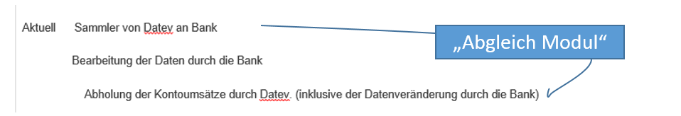

Wenn Sammler tatsächlich nicht aufgelöst werden. (Trotz richtiger Einstellung in UO) Was ja der Fall ist, dann ist das ein schwerwiegender Fehler der dringend abgestellt gehört.
Aktuell      Sammler von Datev an Bank
                Bearbeitung der Daten durch die Bank
                    Abholung der Kontoumsätze durch Datev. (inklusive der Datenveränderung durch die Bank)
Wenn die Banken nicht mitspielen muss ein Stück Software her welches den Sammlerbetrag/Nummer/Identifikationsmerkmal mit den angewiesenen Sammelüberweisungen abgleicht und diese dann durch Einzelpositionen ersetzt. Das Abgleich Modul könnte man dann bei allen Banken zum Einsatzbringen die Sammler nicht auflösen.
Ich habe heute schon zu viel meiner Zeit hier investiert. Kann das mal jemand und eine Idee münzen. Bitte vorher auf einem DIN A4 Blatt zusammenfassen. Was da nicht drauf passt ist weder elegant noch praktikabel.
