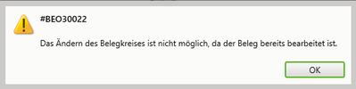

Hallo Herr Lemler,
Belegtypen können innerhalb des Belegkreises (also von Rechnungseingang 1 auf Rechnungseingang 2) auch bei bearbeiteten Belegen geändert werden.
Allerdings kann der Belegtyp nur bei noch nicht bearbeiteten Belegen auf einen anderen Belegkreis (also von Rechnungseingang auf Rechnungsausgang) geändert werden.

Die Meldung
"#BEO30015 -Sie haben kein Recht, diese Aktion durchzuführen. Wenden Sie sich an Ihren Administrator, um die benötigten Rechte in der Rechteverwaltung einzurichten."
konnten wir in diesem Zusammenhang nicht reproduzieren.
Stattdessen kommt entweder BEO30033  (Beleg wurde vor dem Hochladen geheftet)  oder BEO30022 (Belegtyp ändern nach Bearbeiten).

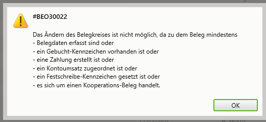

wir haben versucht, den von Ihnen geschilderten Sachverhalt nachzustellen:
Beleg wird in Belege online Erweitert mit Belegtyp "Sonstiges" hochgeladen, Beleg wird mit Datum versehen und gespeichert. Belegtyp soll auf "Rechnungseingang" geändert werden.
Hierbei erhalten wir folgende Meldung, die auch so vorgesehen ist:
War unser Test so korrekt? Erscheint bei Ihnen eine andere Meldung, bspw. #BEO30015?
Wenden Sie sich doch bitte an den Service zu DATEV Unternehmen online - idealerweise haben Sie auch einen Beleg, an dem wir das Verhalten nachstellen können oder Screenshots. Vielen Dank!

Hallo Herr Lemler,
die Änderung eines sonstigen Belegs (oder auch eines Kassenbelegs)  in einen Rechnungsein- oder ausgangsbeleg bedeutet ein Ändern des Belegkreises. Da aber bereits mit dem Speichern einer Erfassung zu einem Beleg wichtige Programmverknüpfungen hergestellt werden, kann der Belegkreis anschließend nicht mehr geändert werden kann.
Gerade die Bearbeitungsform Erweitert arbeitet sehr stark belegkreisbezogen, weil es sich dabei um Datensätze handelt, die in Belege online vorerfasst und in den DATEV-Rechnungswesen-Programmen als Buchungsvorschläge weiterverarbeitet werden. Da es sich hierbei um einen abgestimmten Prozess handelt, sollte die Änderung eines sonstigen Beleges in Rechnungseingang oder -ausgang eher eine Ausnahme darstellen und muss vor dem Speichern des Beleges erfolgen. Im Nachgang bleibt nur noch der umständliche Weg.
