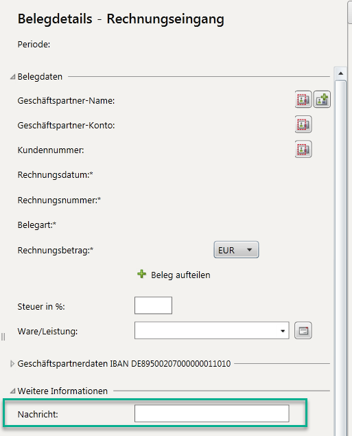

Sie können in der Bearbeitungsform Erweitert
rechts unten bei "Einstellungen" über den Punkt "Erfassungsmaske konfigurieren"  (Info-Datenbank, Dok.-Nr. 1080875 ) das Feld "Nachricht" einblenden lassen.
Mit der neuen Version Belege & Bank 3.0 wurde das Feld Nachricht in Notiz umbenannt. Die Suche nach Notizen in aufgeteilten Belegen soll perspektivisch ebenfalls mit der neuen Version von Belege & Bank 3.0 möglich sein.
